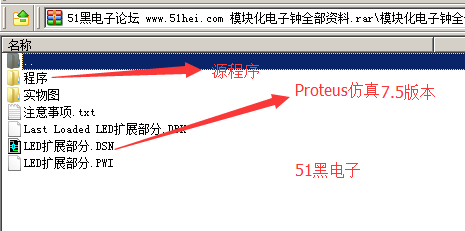

潜水好几年,上班一直没时间玩电子玩单片机,搞得好多知识都忘了,现在又来复习一下,重温经典,学习学习。(应该没多少女的会像我一样对电子和编程感兴趣玩这个吧?反正我身边是没有,有的话可以在下方留个言,加个好友,互相交流学习。
这是我几年前做的一个走秒式的LED时钟,第一次尝试这样的模式,参考了前辈们的资料,花了几个月的时间,按照实际需求和经济条件还有头脑修改出来的,由于本人不太熟悉AD和仿真软件,只会用来打开各位画好的图,所以没有AD的原理图,只有手工画的,需要的朋友们可自行模拟。
下面是模块化电子钟的注意事项和全部资料。
数码管为共阴。
闹钟工作指示灯P2.6应去掉,无作用。
按键K4(P3.5)无用处,应去掉。
第一个CD4017的15脚MR必须接地,或者接一个电阻接地,否则LED不会走秒。
DS18B20已经去掉。
CD4017为十进制计数器。
CD4069为反相器。
数码管的公共端6 8 9 12脚分别接bit1 bit2 bit3 bit4。
Keil代码与Proteus仿真下载: 模块化电子钟全部资料.rar (759.2 KB, 下载次数: 35)
