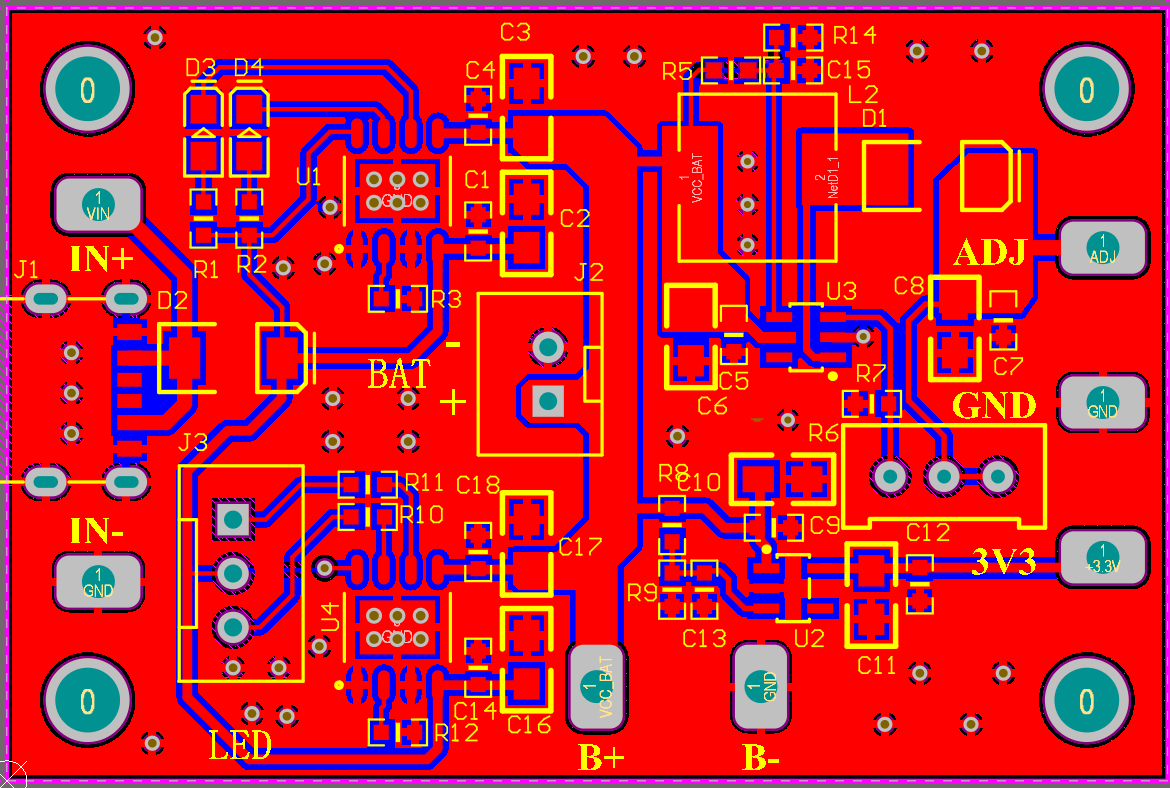

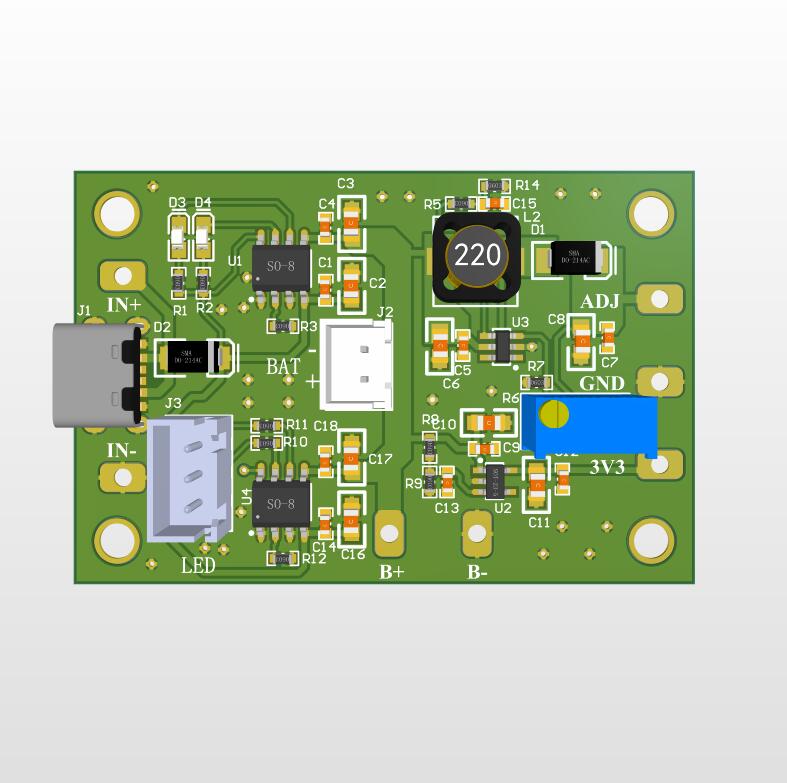

各位坛友,我又来给大家分享一款个人的拓展制作了,上次是一款基于双TP4056的锂电充电器,这次分享的是在上次板子的基础上增加了一路3.3V输出和一路调压输出,方便大家应用在具有需要电池供电且需要升压电路的设备中,根据个人需求更改,符合DIY精神。
具体功能如下:
  • 两种输入接口,Type-C口和焊线。
  • 采用双TP4056,最高可达2A充电电流,可以只焊接一片。
  • 两种电池接口,2.54插座和焊线。
  • 支持充电指示灯引出。
  • 支持一路3.3V输出和一路可调升压输出,默认最高12V,可根据需要调整电阻,芯片最高支持28V输出。
  • 提供altium工程文件,包含原理图和pcb图,可根据需求自行DIY和导出Bom。

没啥用啊,这板没有电池放电保护,充电芯片为何不改成TP5000X,一个芯片最高达到2A可调充电
