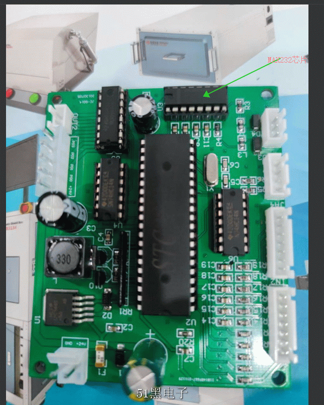

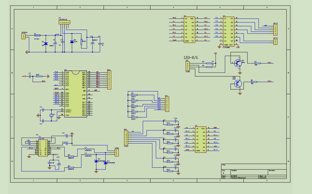

单片机控制板MAX232芯片通电发热,程序烧入不进去
图片为原理图和实板下为单片机程序

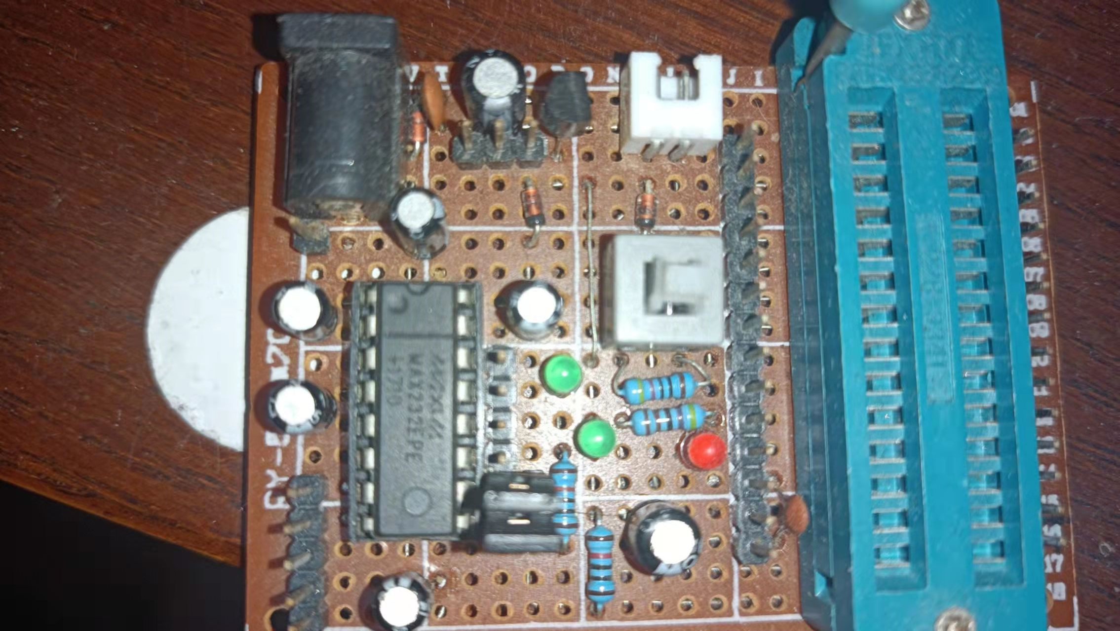

想请教一下各位大神出现这样的情况可能是什么原因造成,有时候程序也能烧入进去,也能够正常进行工作,但是时间一长就会发热,就不可以工作了,另外串口也会出现发送什么就接受到什么的现象。
ID:624769 发表于 2022-2-18 18:09 | 只看该作者
先通 5V电  再接串口。
ID:624769 发表于 2022-2-18 18:13 | 只看该作者
MAX232 发热 主要就是 先通了  正负15伏电,然后IC才给电。
当然电容容量不匹配 也会有这个问题。 常玩 MAX232 的这些问题应该都算常见问题了, 习惯了就见怪不怪了。

非常感谢,换了个5V的电源程序可以烧入进去了,但是每次单片机断电之后,重新上电,串口指令就无法发送了,比如我发送个OPEN,返回值也是OPEN。这是怎么一回事儿,而且我换了5V电源重新上电不烧入程序,然后还是有出现发热的情况,总之就是MAX232发热之后,串口命令就发什么返回值就返回什么。

MAX232 发热 其实归根到底,就是闩扣效应,一旦产生了闩扣效应,收发数据一定是不正常的。
你要彻底避免这个问题,就不要用国产的MAX232, 如果基于成本原因必须要国产的 MAX232。 那么,必须要做一些额外工作来防止闩扣效应的产生。
1) 先给MAX232供电,再接外围设备,尤其是RS232设备,务必在MAX232 通电后,电荷泵正确的产生出了 正负10V电压后才能连接。
2) 适当增大MAX232的VCC端电容,并且用10~100R电阻限流,防止板子上其他用电设备的通断电,产生的浪涌冲击MAX232
3) 有必要的话在数据引脚处也用100R电阻限流(视实际需要定)
4) 有条件的话,最好给MAX232接有极性电容,并且能够让 2引脚的电容接的5V电的那头,比VCC先得电,至少不能比 VCC晚得电(这一点在你用无极性电容时,尤为重要)
大体上,做到以上4点,可以在使用国产MAX232 时,最大限度地避免 闩扣效应。

受教了。之前买了2块TX-1C 学习板,只用电脑USB接口5V供电,其中一块232芯片很快就发热,另一块温度正常。我某一个宝上买的232芯片换上去也是发热,以为是假货,心想一直发热也不是个事,只好把发热的232芯片从板子上焊下来。
