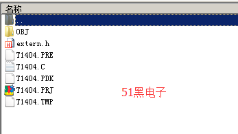

使用PADAUK 应广PMS132单片机制作的简易电压表,测量范围在0-5V。使用ADC做外电压检测并且将ADC数值显示在8位数码管的高4位,在8位数码管的低4位显示电压值。下面是仿真器仿真和代码,详细请参考附件。
制作出来的实物图如下:
