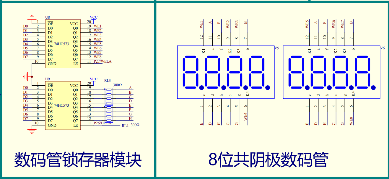

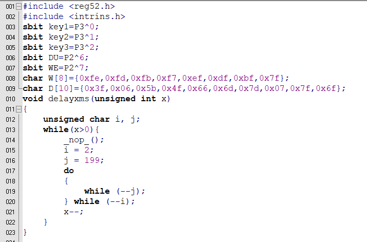

这是我写的代码,想让它按下key1显示8个6,按下key2显示123456,按下key3从10变到0。现在发现一个问题,就是打开单片机没按任何按键就从10变到0。按复位键也没用,问一下这是那个地方有问题
  1. #include <reg52.h>
  2. #include <intrins.h>
  3. sbit key1=P3^0;
  4. sbit key2=P3^1;
  5. sbit key3=P3^2;
  6. sbit DU=P2^6;
  7. sbit WE=P2^7;
  8. char W[8]={0xfe,0xfd,0xfb,0xf7,0xef,0xdf,0xbf,0x7f};
  9. char D[10]={0x3f,0x06,0x5b,0x4f,0x66,0x6d,0x7d,0x07,0x7f,0x6f};
  10. void delayxms(unsigned int x)
  11. {
  12.         unsigned char i, j;
  13.         while(x>0){
  14.                 _nop_();
  15.                 i = 2;
  16.                 j = 199;
  17.                 do
  18.                 {
  19.                         while (--j);
  20.                 } while (--i);
  21.                 x--;
  22.         }
  23. }

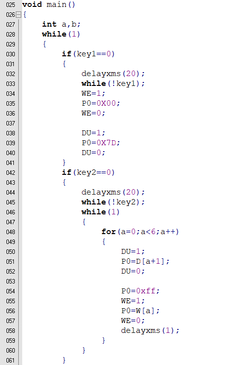

  24. void main()
  25. {
  26.         int a,b;
  27.         while(1)
  28.         {
  29.                 if(key1==0)
  30.                 {
  31.                         delayxms(20);
  32.                         while(!key1);
  33.                         WE=1;
  34.                         P0=0X00;
  35.                         WE=0;
  36.                         DU=1;
  37.                         P0=0X7D;
  38.                         DU=0;
  39.                 }
  40.                 if(key2==0)
  41.                 {
  42.                         delayxms(20);
  43.                         while(!key2);
  44.                         while(1)
  45.                         {
  46.                                 for(a=0;a<6;a++)
  47.                                 {
  48.                                         DU=1;
  49.                                         P0=D[a+1];
  50.                                         DU=0;
  51.
  52.                                         P0=0xff;
  53.                                         WE=1;
  54.                                         P0=W[a];
  55.                                         WE=0;
  56.                                         delayxms(1);
  57.                                 }
  58.                         }
  59.                 }

ID:161164 发表于 2022-2-19 00:10 | 只看该作者
Proteus仿真没有楼主说的问题
怀疑是KEY3焊接时对地短路了
KEY2的显示代码有问题,没有成功消影

ID:8222 发表于 2022-2-19 09:21 | 只看该作者
当你按下K2后,就一直在里面循环里。
                                for(a=0;a<6;a++)
                                        DU=1;
                                        P0=D[a+1];
                                        DU=0;
                                        P0=0xff;
                                        WE=1;
                                        P0=W[a];
                                        WE=0;
                                        delayxms(1);
