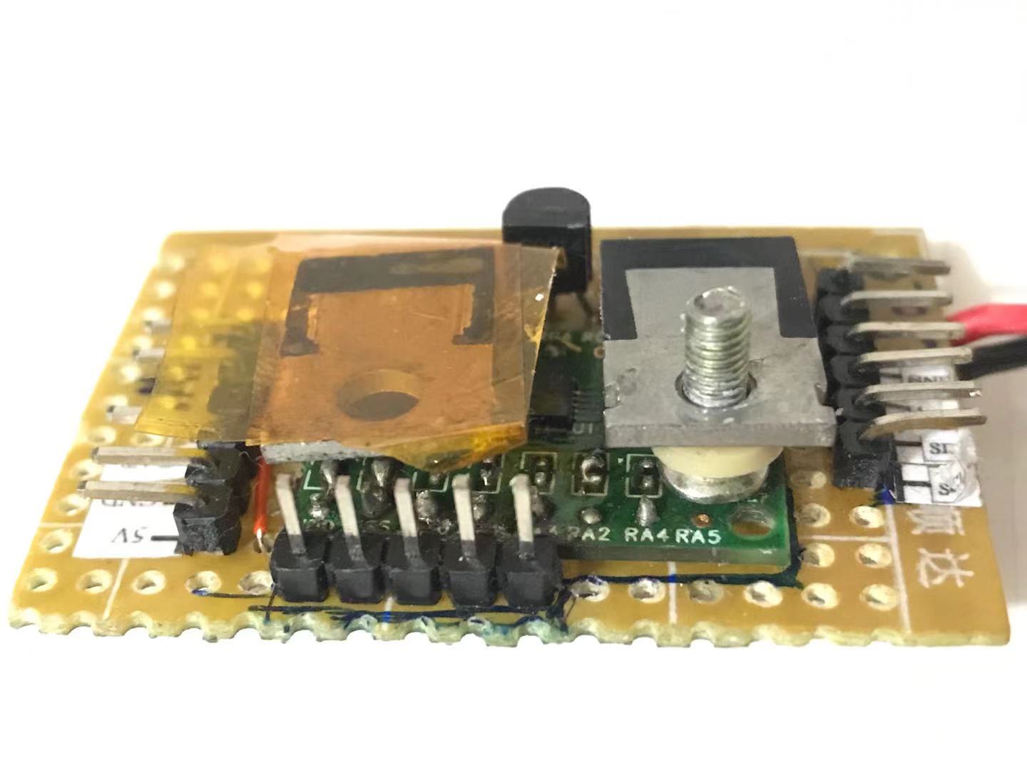

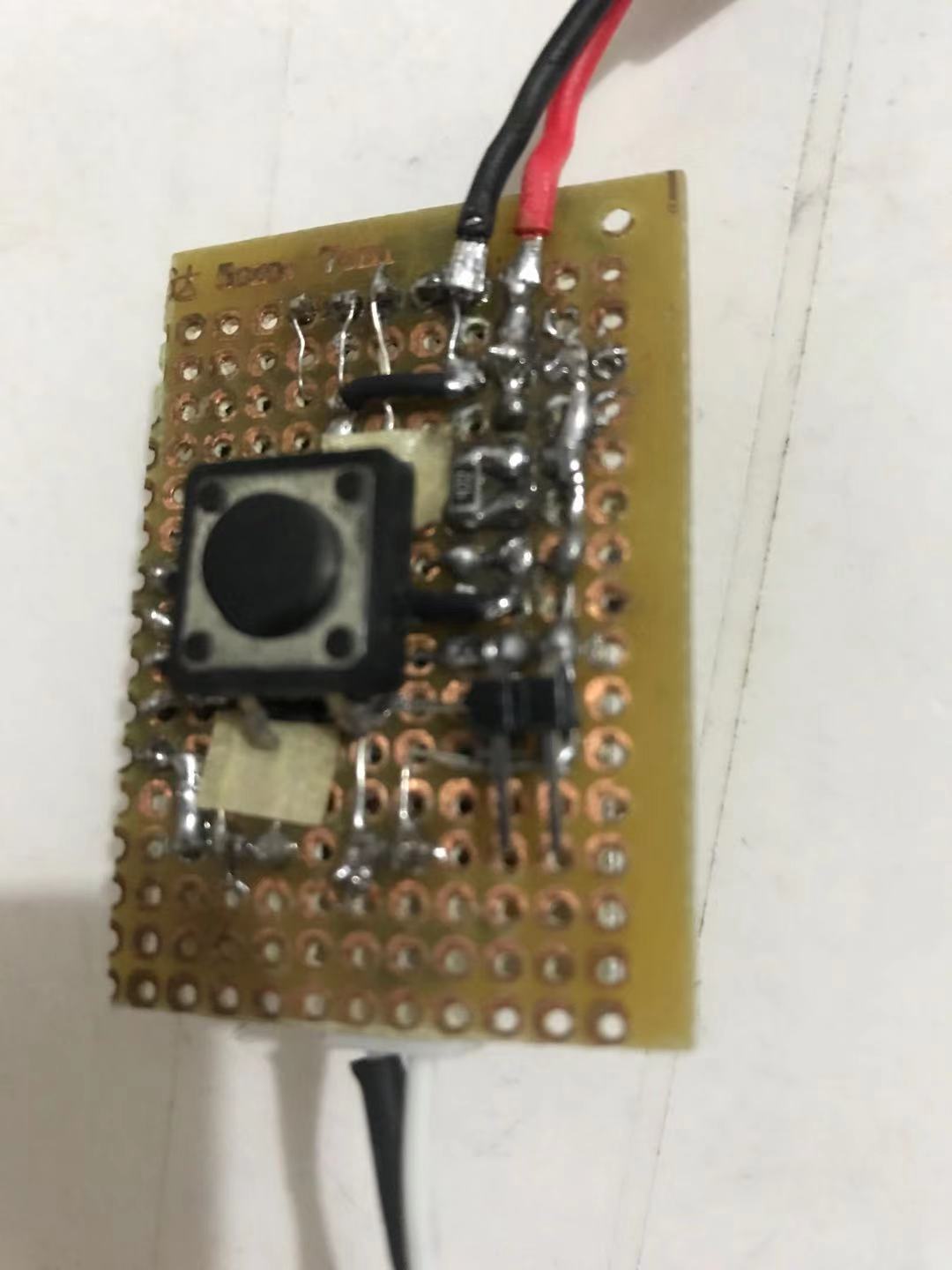

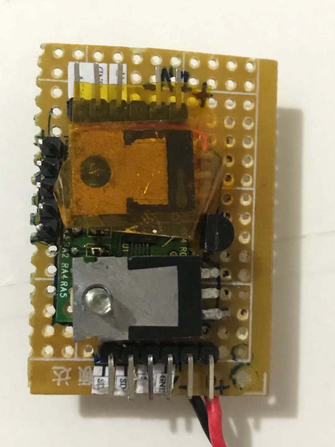

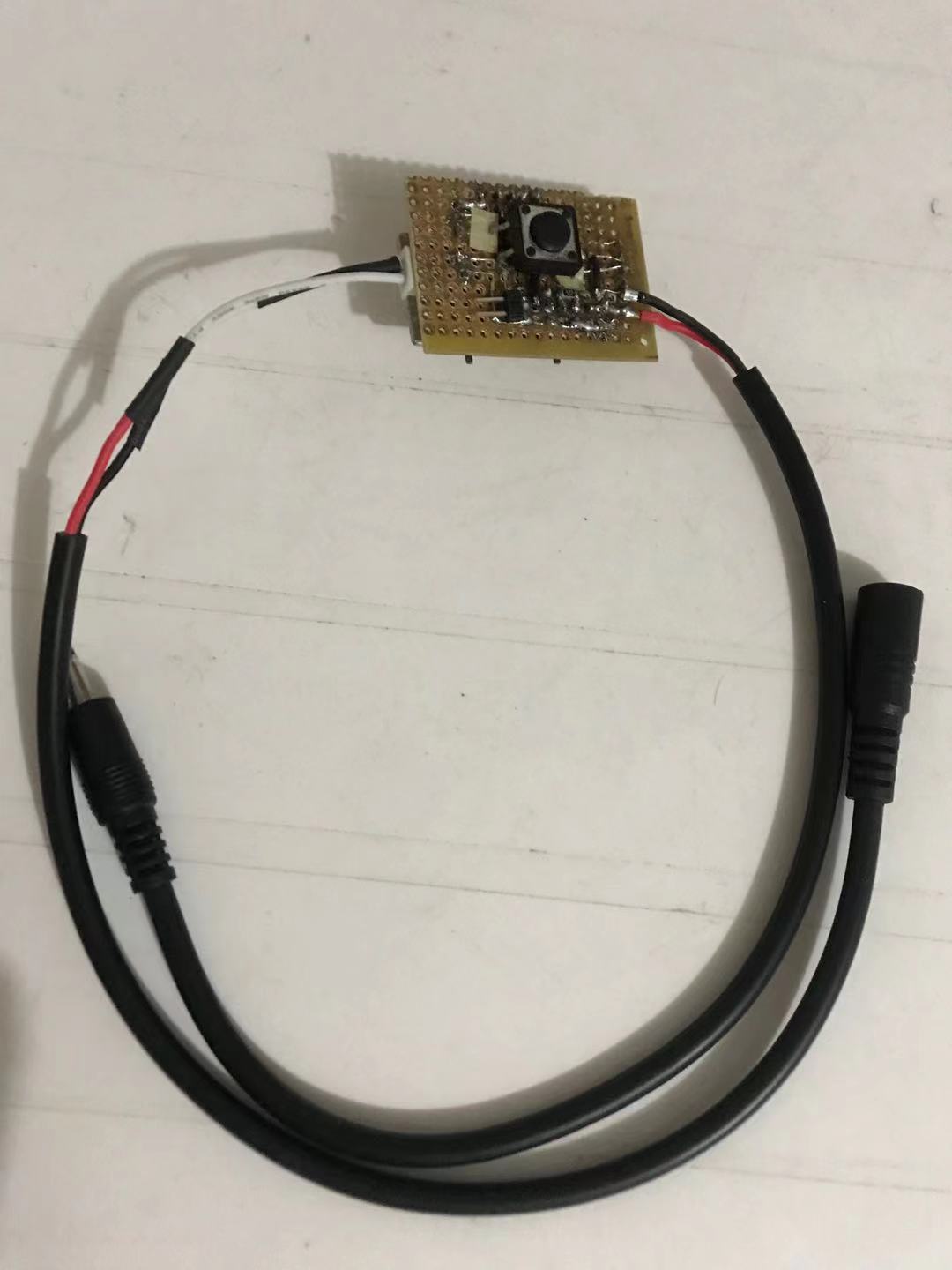

一直想打造一个自己的调光台灯,于是动手焊接硬件,编写自己的单片程序,经过调试初步达到要求,没有条件打板,自己用万能板焊接的电路,用来控制12V的长条LED实际效果还行!
主要功能:
1、  关机时短按一次开灯,亮度为关机时的档位,开机时长按三秒关灯,关灯时为渐灭灯的效果;
2、  开机时单按为亮度档位切换,分为1,2,3档;
3、  开机时连按三次按键,可进入当前档位的亮度PWM值设定,此时led闪烁,单击按键为亮度增加,双击按键为亮度减小,长按则快速增加亮度(类似呼吸灯的效果),再次三击为保存PWM值退出亮度设置;
4、  可以分别对三个档位的PWM亮度值进行设定,以适合不同的LED组合;
5、  增加了7805稳压,输入电压为6~30V;

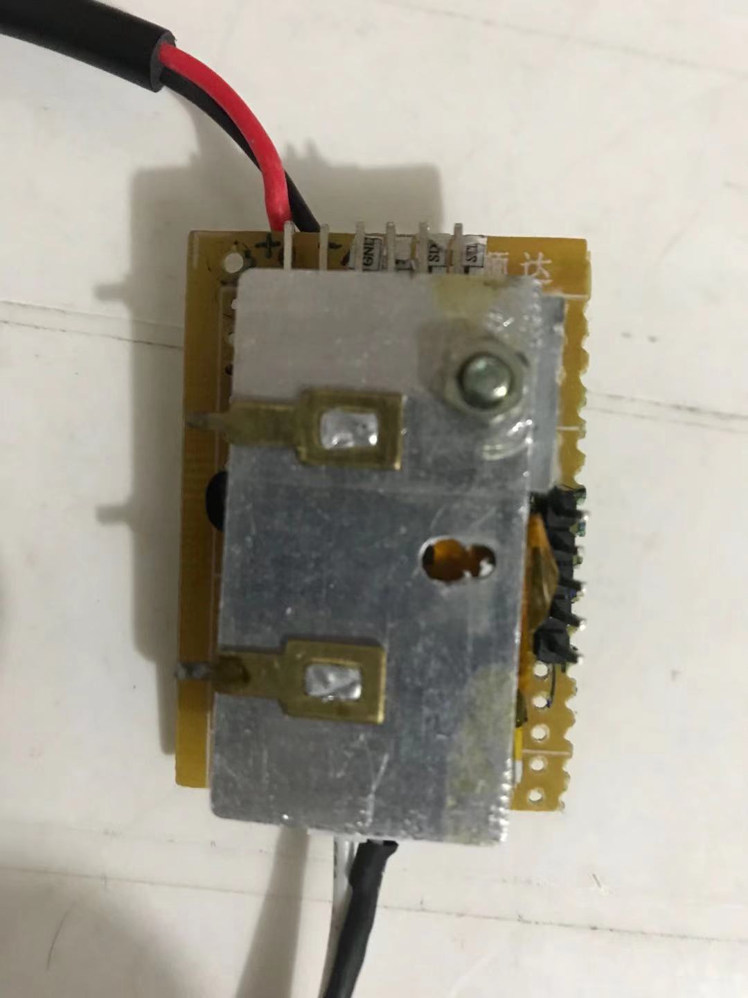

6、  TIP31加散热片后电子负载测试电流800mA有微热,基本可满足常用台灯的要求;
焊接完成的图片:

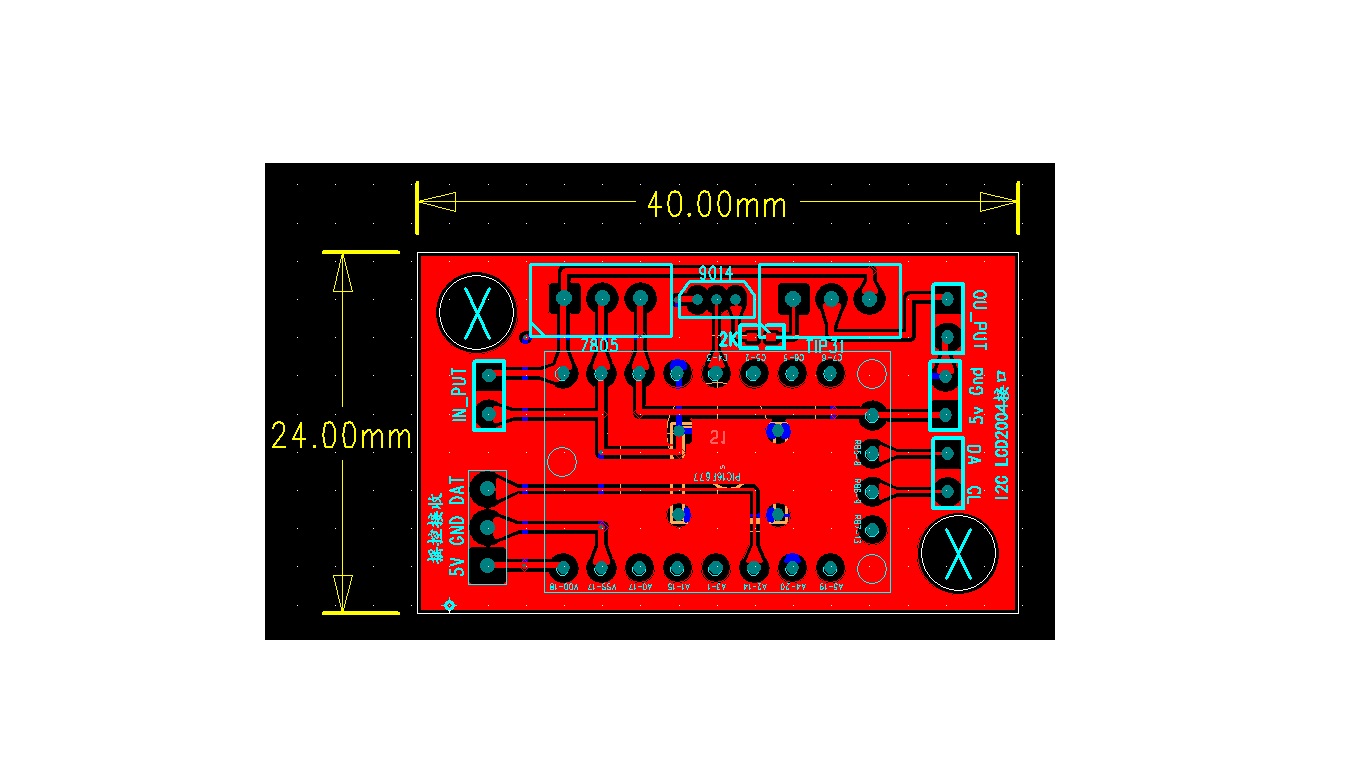

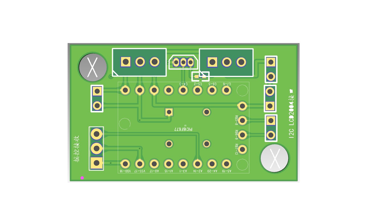

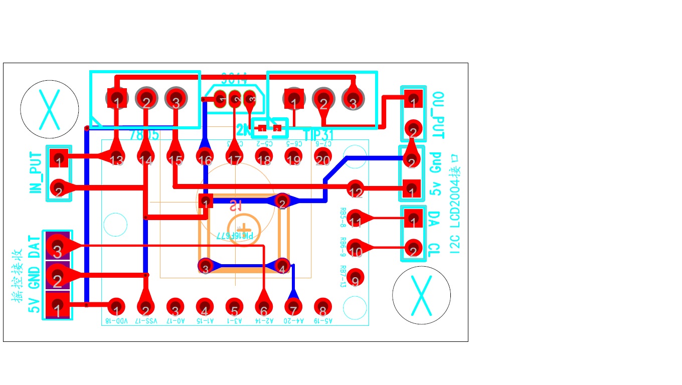

线路图:
测试效果:
