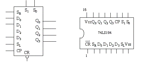

74HC194是一个4位双向移位寄存器,最高时钟脉冲为36MHZ,其逻辑符号及引脚排列如下图所示:

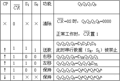

其中:D0~D1为并行输入端;Q0~Q3为并行输出端;SR--右移串引输入端;SL--左移串引输入端;S1、S0-操作模式控制端; -为直接无条件清零端;CP-为时钟脉冲输入端。74LS194模式控制及状态输出如下表所示。
