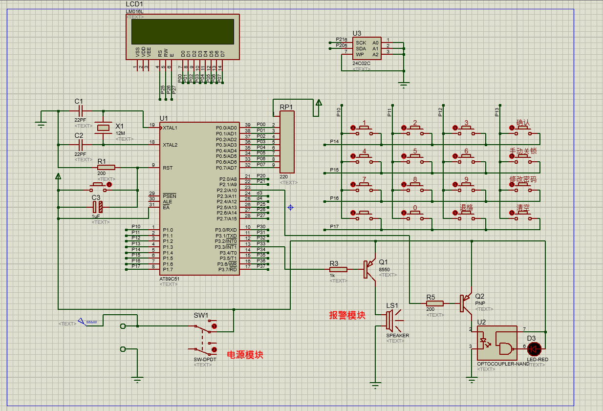

/********************独立按键程序*****************/

这是4*4独立按键矩阵键盘的程序,为什么这个按键值是1 4 7 10;0 8 5 2;这样S形获取按键值的而不是1 4 7 10 ;2 5 8 0。按照p1口的高低四位,0按键的两端为p1.7和p1.1     口值也为01111101=0x7d。是程序错了还是我理解有误。刚开始学,有点儿疑惑,
这是仿真原理图
这是仿真原理图

通常4*4矩阵键盘有16个状态,具体键值的含义完全由编写者自定义。你完全可以按你希望的数字排列。
ID:973855 发表于 2022-2-23 12:04 | 只看该作者
那是程序没对是么
ID:134430 发表于 2022-2-23 17:17 | 只看该作者
楼上的回答是正解!
oxee,oxde等等是键值,键值是不变的,对应什么键号由自己定。你如果把  “uchar key_can;    //按键值” 的注释改成  uchar key_can;  //按键号   就理解了。
