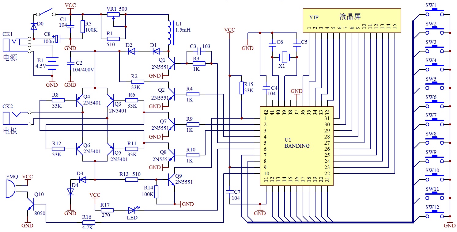

MCU PA2、PA3给怎样的信号,VOUT能输出50V左右的电压?而且波形可控(脉宽、频率、周期
PA2、PA3给怎样的信号,VOUT能输出50V左右的电压?而且波形可控(脉宽、频率、周期、幅值等)VO1、VO2是差分信号?
ID:123289 发表于 2022-3-3 15:52 | 只看该作者
输出电压,受限于V+;V+由【升压振荡器】产生,其它电压由L1、PA0控制。先将V+控制到50V以上,再谈你的VOUT(眼神不太好,图上未找到VOUT)。

ID:668004 发表于 2022-3-3 19:22 | 只看该作者
yzwzfyz 发表于 2022-3-3 15:52
输出电压,受限于V+;V+由【升压振荡器】产生,其它电压由L1、PA0控制。先将V+控制到50V以上,再谈你的VOUT ...
VO1和VO2

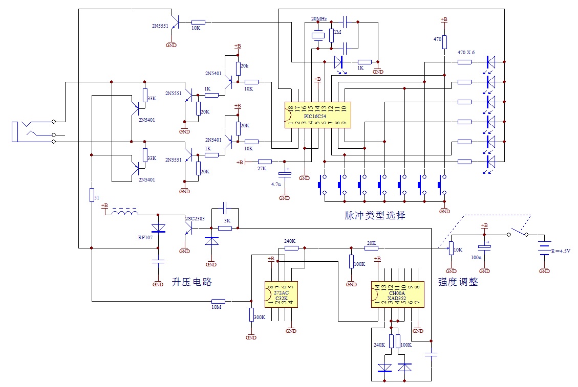

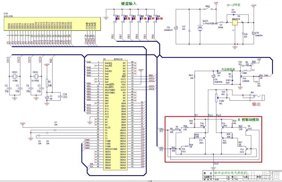

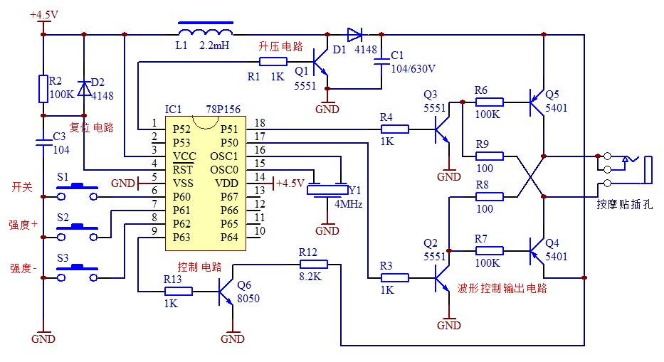

ID:213173 发表于 2022-3-3 21:17 | 只看该作者
QWE4562012 发表于 2022-3-3 19:21
是啊   你有推荐的方案不
给你几个图参考
