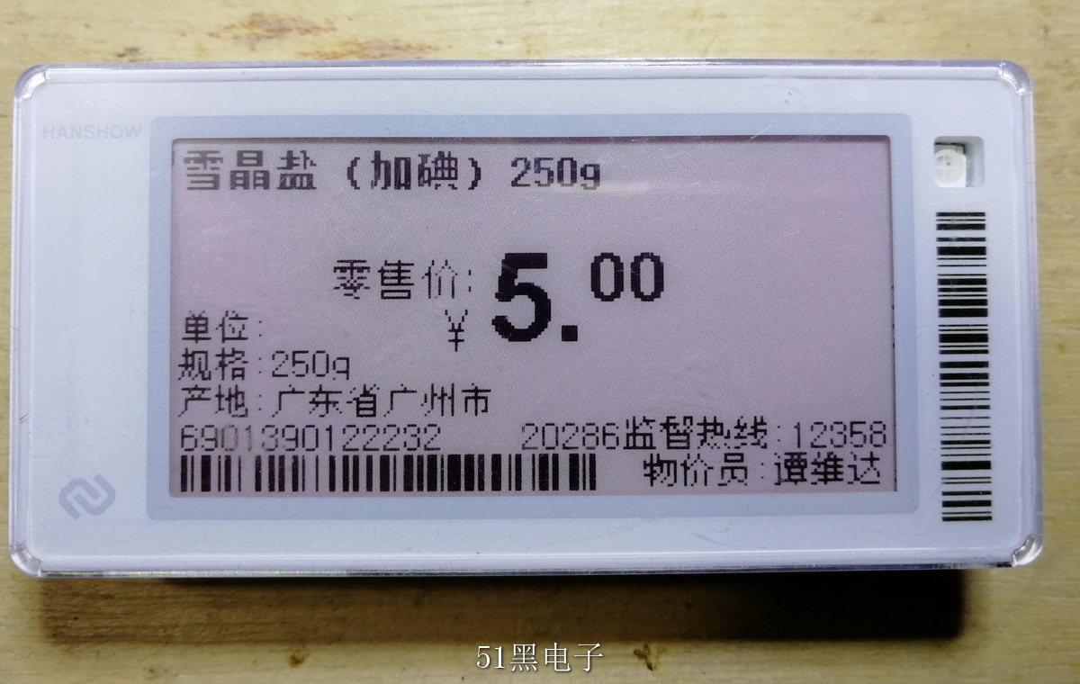

目前电子垃圾墨水屏电子价签很多。本人手头也有几个墨水屏电子价签。
在通电或断电的情况下,墨水屏均能保持原来显示的信息。所以电子墨水屏又被称为电子纸显示技术。

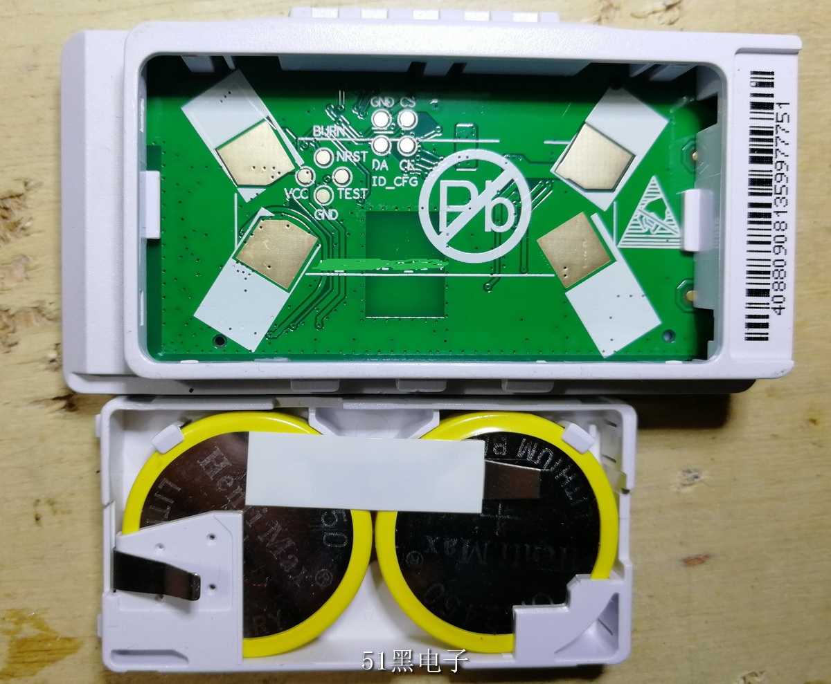

拆开电池后盖,PCB字样,采用又电池3V供电。

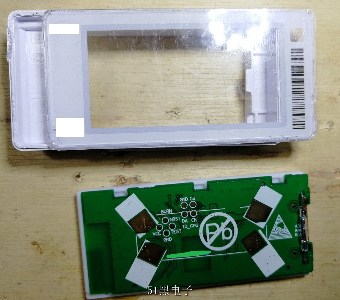

用美工刀可以拆开前面透明板,这时便可以取出显示屏和电路板。

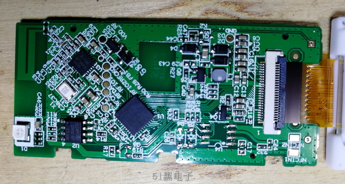

这是墨水屏的控制电路板。
手头的这款墨水屏使用的芯片是MSP430G2755+25V218+A7106。MSP430系列一贯以省电而出名。
