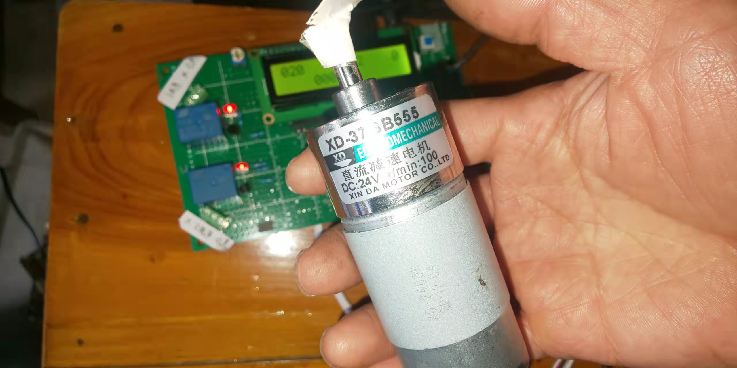

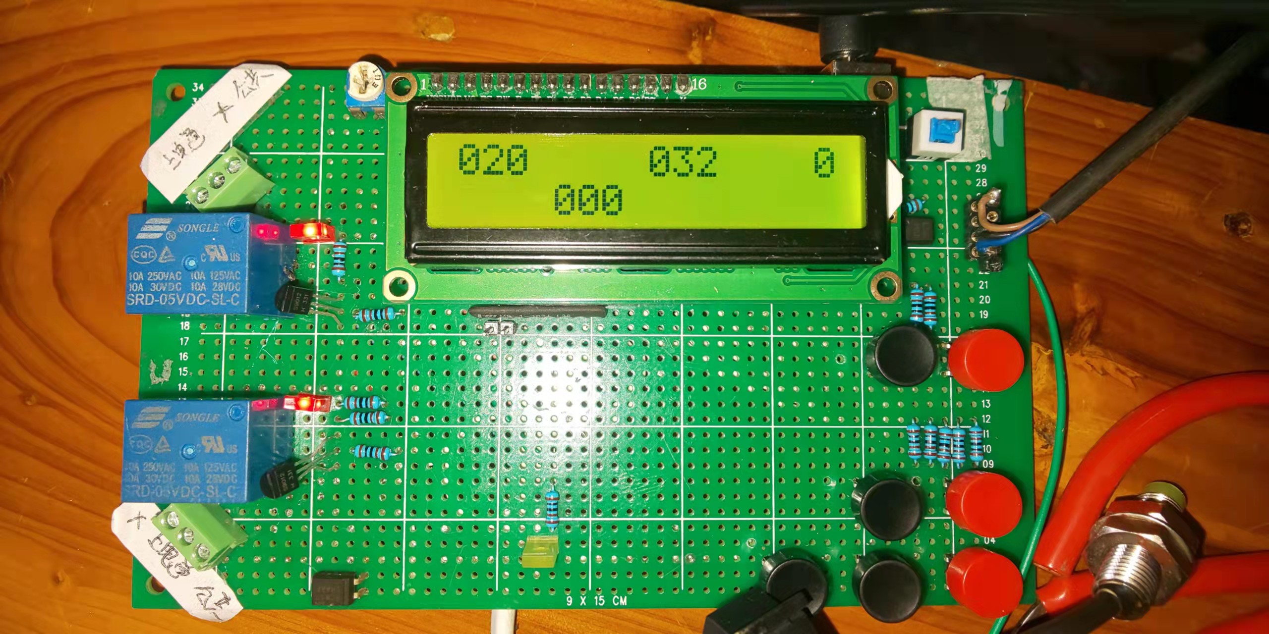

接近开关接光耦,来一个信号,接到外部中断0,数字+1。
两个设定数值 ,按开始键,继电器上电,减速电机工作,接近开关工作,实时数值 ++,到达设定值 1,继电器停止,再按下开始,继电器再上电。
Honeycam 2022-03-04 10-41-19.gif (12.04 MB, 下载次数: 53)
