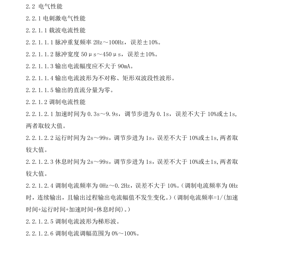

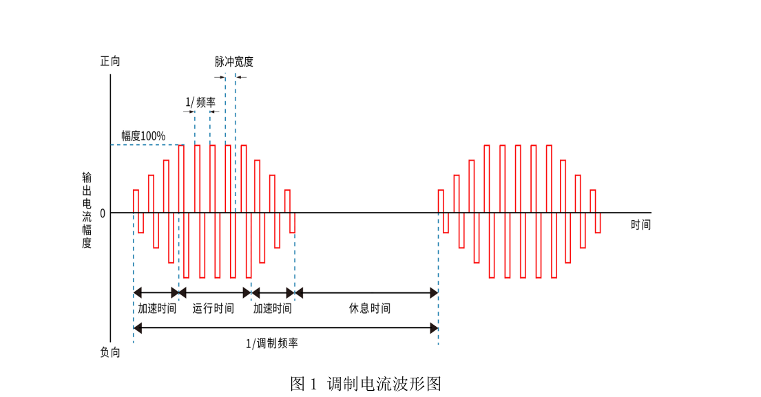

设计一款电刺激理疗仪,需要实现如下参数,有哪些性价比高且可靠的电路实现方式?
输入电压4.2V,输出电压4.2-40V,电流50mAmax,频率2-100HZ
