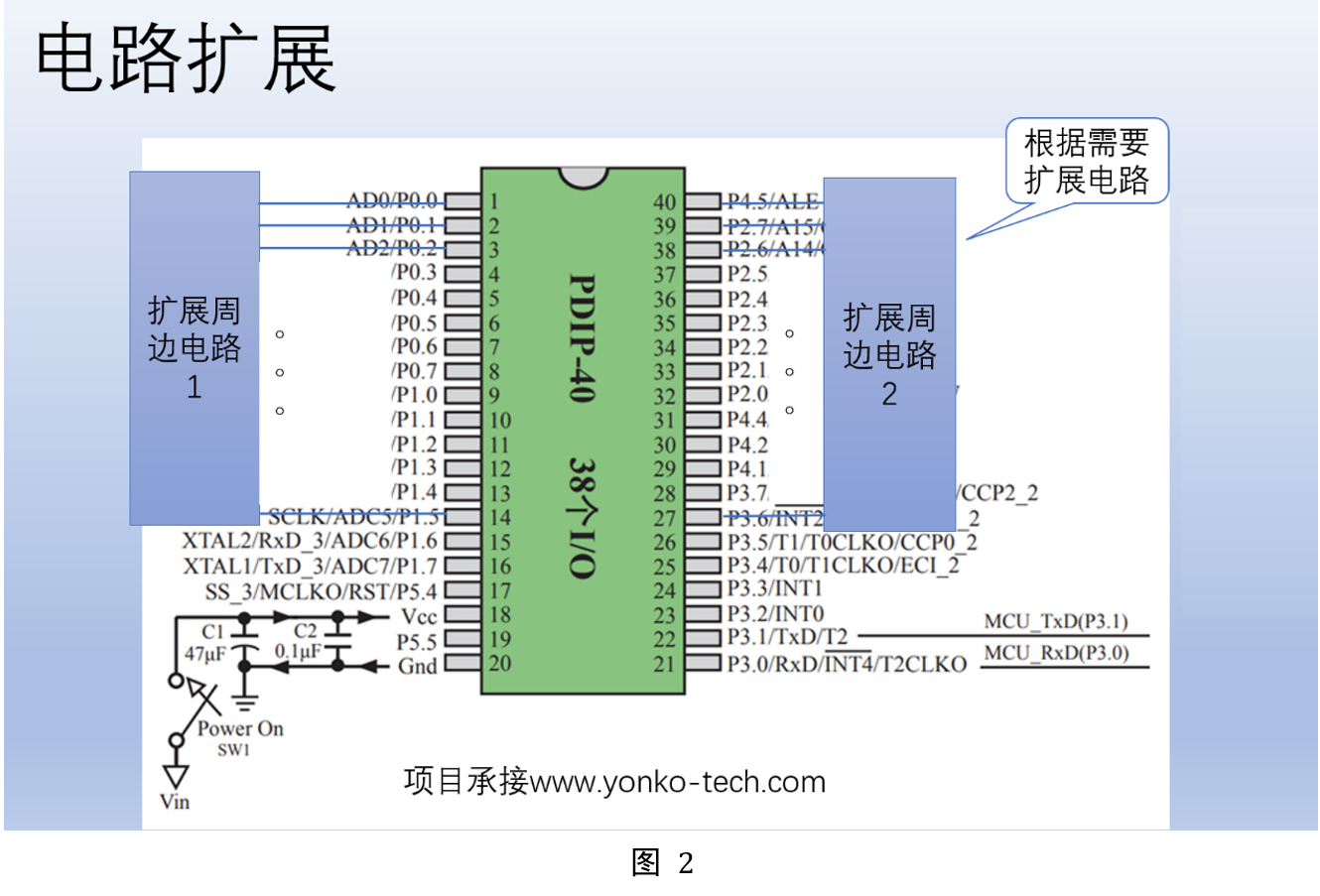

1、        单片机的最小电路
单片机的最小电路就是让单片机能工作的最基本的电路,包含最少的必要的基本元件。
一般一个单片机的最小电路需要包含下面这些部分:
->电源。单片机要工作,电源是必需的,单片机常见的电源是5V或者3.3V的直流电,一般需要在电源引脚处做滤波。
->晶振。晶振是单片机的时间基准,在指令执行和定时中都要使用到。不过有很多单片机集成了内部晶振,这个也不是必需。
->下载接口,可用于下载程序之用。一般是串口1作为程序下载接口,再烧录完程序之后也可以当作串口作通信口。
2、        一个最小电路及扩展的例子
某单片机的最小电路:
如图 1,(1)处是这款单片机的电源接口,并用两个电容做了滤波。
(2)处是晶振引脚,这款单片机内置晶振,所以没接。
(3)处是一个串口TTL转232的电路,可以用来下载程序,也可以用来作为通信口,这个也不是必需的。下载程序比较常用的是用USB转TTL线,这个只需要在电路板上预留排针(为RXD和RXD)。
一般,最小电路可以在单片机的手册里找到。
电路扩展:
电路扩展是在最小电路的基础上,为实现用户需求的功能而扩展的电路。
电路扩展有几个注意点:
->电路扩展一般是需要什么配什么,
->与外部设备之间最好信号隔离,常用继电器、光耦等进行隔离,
->扩展电路的电平需要与单片机匹配。
以上就是单片机最小电路和电路扩展方面的内容。本节完,精彩待续。
