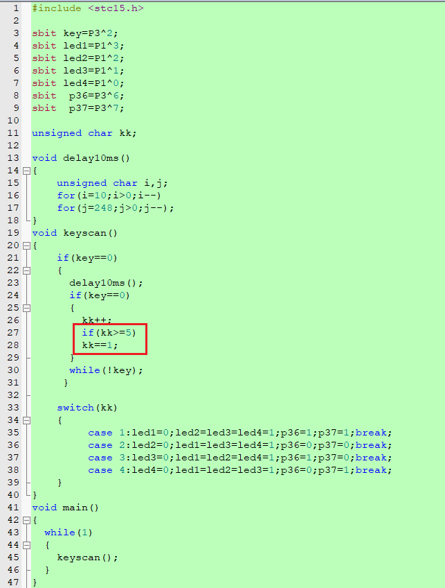

请教大家个C语言程序问题,别喷,本人是小白中的小白
请问这个C语言程序为何只停在第4种状态,不能循环,求指点谢谢!

if(kk>=5)kk==1;?没看错吧,你是怎么通过编译的?

是按一下就切换一种状态的,当到了第4种就停止了,不能重头再来了

if(kk>=5)   kk = 1;

注意红色部分
好的,谢谢!

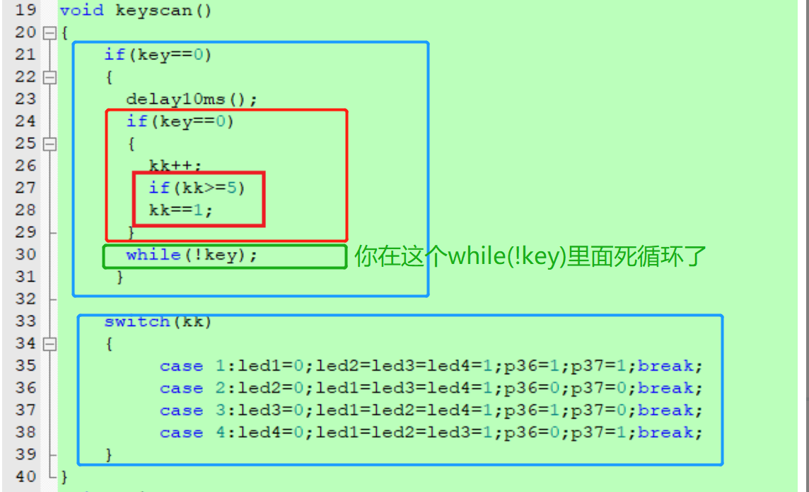

你的while(!key); 形成了死循环

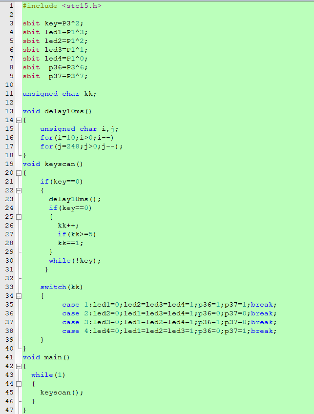

unsigned char kk的初始化呢。

16行少个分号

最主要的错在这:if(kk>=5)   kk == 1; 改为if(kk>=5)   kk =1; =号是赋值==号是判断

kk=5的时候没有对应case

ID:824490 发表于 2022-3-11 11:21 | 只看该作者
这里没有死循环,而是待按键松开。。
