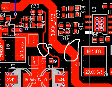

电源PCB布线问题请教,布线宽度是如何选择的?
ID:91656 发表于 2022-3-6 22:49 | 只看该作者 回帖奖励 |正序浏览 |阅读模式
请教各位老铁,请问如图布线宽度是如何选择的,通过电流的大小跟布线宽度的关系是什么?谢谢啦

ID:960157 发表于 2022-3-7 12:48 | 只看该作者
电源正,地,尽量粗些。
ID:893997 发表于 2022-3-7 10:26 | 只看该作者
使用不是很频繁1mm/2a,一直使用就1比1
ID:752974 发表于 2022-3-7 08:17 | 只看该作者
看看这个表。
PCB板的线宽、覆铜厚度与通过的电流对应的关系.doc
45.5 KB, 下载次数: 28
ID:91656 发表于 2022-3-7 07:44 | 只看该作者
名字不是重点 发表于 2022-3-7 00:37
经验值:铜厚1OZ的PCB走线,按1mm的宽度最大载流量为1A去设计。
好的,谢谢老铁
ID:824490 发表于 2022-3-7 00:37 | 只看该作者
