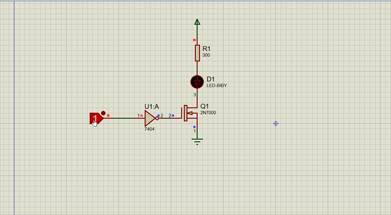

P2.0接32f103的I/O口,R4~R6取值多少?接5V和上拉电阻默认高电平,是使I/O口为高电平吗?那场效应管不是导通了吗?但我感觉是32给I/O口为低电平场效应管才导通。D10~D12这个二极管的取值该取多少?起保护作用,可以换成电阻吧,如果换成电阻取值多少合适呀?场效应管用AO3400,Vgs最大正负12V,Id最大5.7A,限流电阻R7~R9已会计算。请指教

S8050是NPN管, 高电平驱动,所以IO需要有足够的驱动力,如果可以设置端口,就是设置IO强推挽模式,不能得话,1K电阻上拉, IO到三极管基极需要1K电阻限流

IO输出PWM就可以控制亮度了
低电平时间越长,LED越亮
如果你用的是三极管,IO串联一个1K电阻,IO输出得是强推挽模式,也就是说IO输出高电平的时候,要Q1导通
如果你用的是AO3400或者其它的MOS管,就完全按照这个电路就行

单纯的 PWM 驱动一个LED 灯(没有加任何三极管,场效应管),调整明暗,你实现过没有?实现过的话,跳过 第一条
一,
先LED正极接VCC, 负极通过限流电阻接 PWM输出,然后改变占空比调节明暗,
再尝试PWM 输出通过限流电阻接 LED正极, LED负极接GND, 然后通过改变占空比调节明暗。
二,
在做上述实验的时候, 如果发现  0x80  和 0xFF    或者  0x80  和 0x01 亮度差别不大的话,说明限流电阻太小要调整限流电阻
三,
按照二的同理,用YGG给你的电路,尝试点亮LED, 调整亮度, 如果发现亮度不变(不可调),则同  二  一样的原理调整 LED端的限流电阻。
15#

我不只说一回了,花个20分钟去看一下相关的知识,就不会有那么多的问题了给你一个电路,低电平导通,一个LED串联一个电阻,可以接100个,觉得电阻用得太多,可以适当的串联,但电阻的阻值要重新计算
不要用反相器,反相器不是两个脚的,像楼上说的7404,它实际上是一个14脚的IC,你还得接个电源给它,电路图看起来简洁,实际更复杂

加个反相器

给你一个电路,包行,不需要那么多元件的,实际中使用过的,可以用8050这样的三极管,也可以用MOS管,不管是STM32还是8051,高电平就亮,低电平就灭
