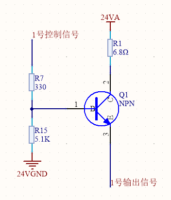

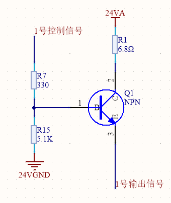

这个电路原先用的NPN 管是2SD965A,现在要求 Q1通过3A的电流,封装是SOT89,负载是一个电磁阀,现在有没有什么办法原位替代这个三极管啊,比如用PMOS,求大佬提供一个参考。
或者是我的使用不对吗?这个三极管功率500mW  Icm=5A
实际使用时通过2.7A的电流就烧毁了,是因为散耗功率不够吗?
控制信号也是同源的24V电源,由继电器控制的

三极管不要用上图的接法,改采用共射极接法

射随器管压降(Vce)太大了,乘上2.7A电流,得到的耗散功率肯定已经超了。
为什么不用射极放大器结构?那个管压降可以小到0.3V。
ID:213173 发表于 2022-3-8 20:54 | 只看该作者
是设计错误。你用射极输出,负载成了电流负反馈电阻,Q1如何能深度饱和导通?功耗大于额定值致烧毁。

SOT89封装的三极管你通过2.7A电流,不炸开算你运气好了,而且还是像你这样的射极跟随器电路

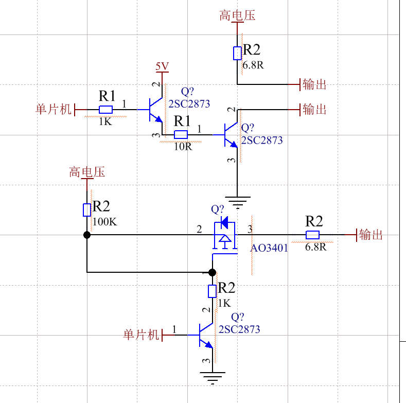

像你这样接,用MOS一样的烧给你一个电路,参考一下
上面的是三极管输出,如果发热严重的话,就用PMOS管

2.7A的负责,用MOS管好一些
