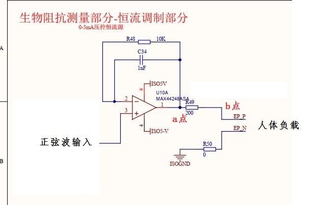

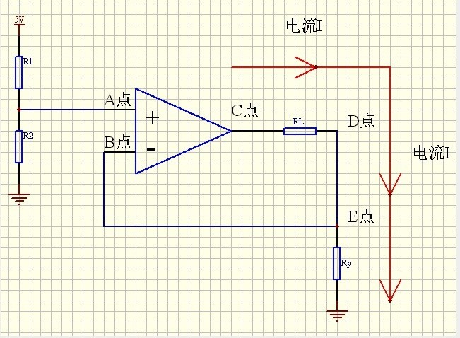

图中运放组成的交流恒流源是不是画错了
图2的负反馈是不是应该接在B点
图1 画法

图2
图2
