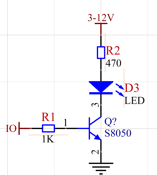

I/O口接STM32单片机,灯亮,但是不能PWM调光。是用的是S8050三极管。会不会是三极管没导通,但没导通,灯怎么会亮?

ID:401564 发表于 2022-3-13 23:16 | 只看该作者
1,这是一个很简单的电路2,这是一个我在实际中使用过的电路
3,电路中的所有参数都没有问题,就算是LED电流超标了,PWM一样的能调节
4,这个高电平灯亮,所以,PWM高电平的时间越长,灯就越亮
5,PWM的占空比从1%开始,慢慢调节,有可能是30%之后灯的亮度就不会再增加了
6,在我刚开始学的时候,并不是一直很顺利的,我是一直不断的改这改那,几十分钟就解决问题了
电路在这里
ID:401564 发表于 2022-3-13 23:18 | 只看该作者
还有一点,IO一定是强推挽模式的,如果单片机没有强推挽输出,就要加一个上拉电阻
如果不知道什么叫上拉电阻,也不知道什么叫强推挽的话,这.......这.......我还是玩王者去吧

ID:777603 发表于 2022-3-14 12:15 | 只看该作者
3,电路中的所有参数都没有问题,就算是LED电流超 ...
你这个电路的可以的,是我程序的问题,PWM变化太小,灯的亮度不明显。

你这也调不了光的,3.3V通过1K直接驱动三极管都已经饱和导通了,怎么去调光呢。这种方式调PWM,只是调了灯闪而已。在人眼分辨不出的灯闪,那么就是连续的灯

ID:401564 发表于 2022-3-15 17:53 | 只看该作者
正一2022 发表于 2022-3-15 15:02
你这也调不了光的,3.3V通过1K直接驱动三极管都已经饱和导通了,怎么去调光呢。这种方式调PWM,只是调了 ...
那是你想当然的想法而已
不管是在理论上,还是在实际电路中,这都是可以调节光的亮和暗的
几乎是80%LED手电都是这样调节亮度的,你却说不能调节?你试过?
LED导通,从最暗到最亮是要有一定的时间的,就是LED的结电容在影响这个导通时间,数码管为什么消残影,就是因为这个
那么,如果导通的时间在它达到最亮之前,我关闭了电源,它是不是就不能达到最亮了,结电容的存在是不是达到一个滤波的效果了?
你确定一个LED通电之后能马上达到最亮的程度?
如果你试过这个电路还不能调节,我教你

ID:777603 发表于 2022-3-17 17:14 | 只看该作者
兄弟,是可以调的,已经验证了
