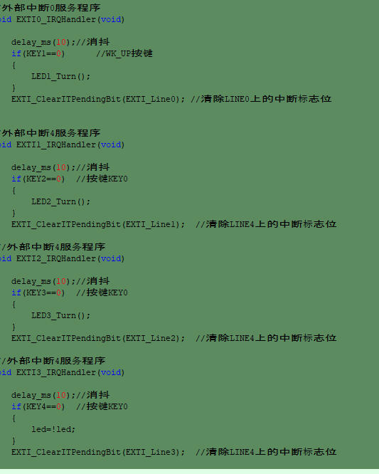

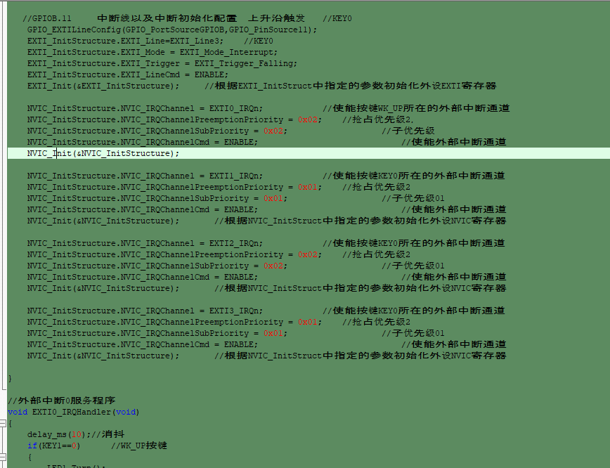

找不出哪里错了,只能控制2按键,其他不行

ID:884739 发表于 2022-3-13 22:29 | 显示全部楼层
1你的gpio_pinsouce在key.h里面是你的用的外部Io口么?
2按键延时改成100ms
ID:825263 发表于 2022-3-14 18:09 | 显示全部楼层
2按键延时改成100ms
1:是的啊2延时不影响吧
