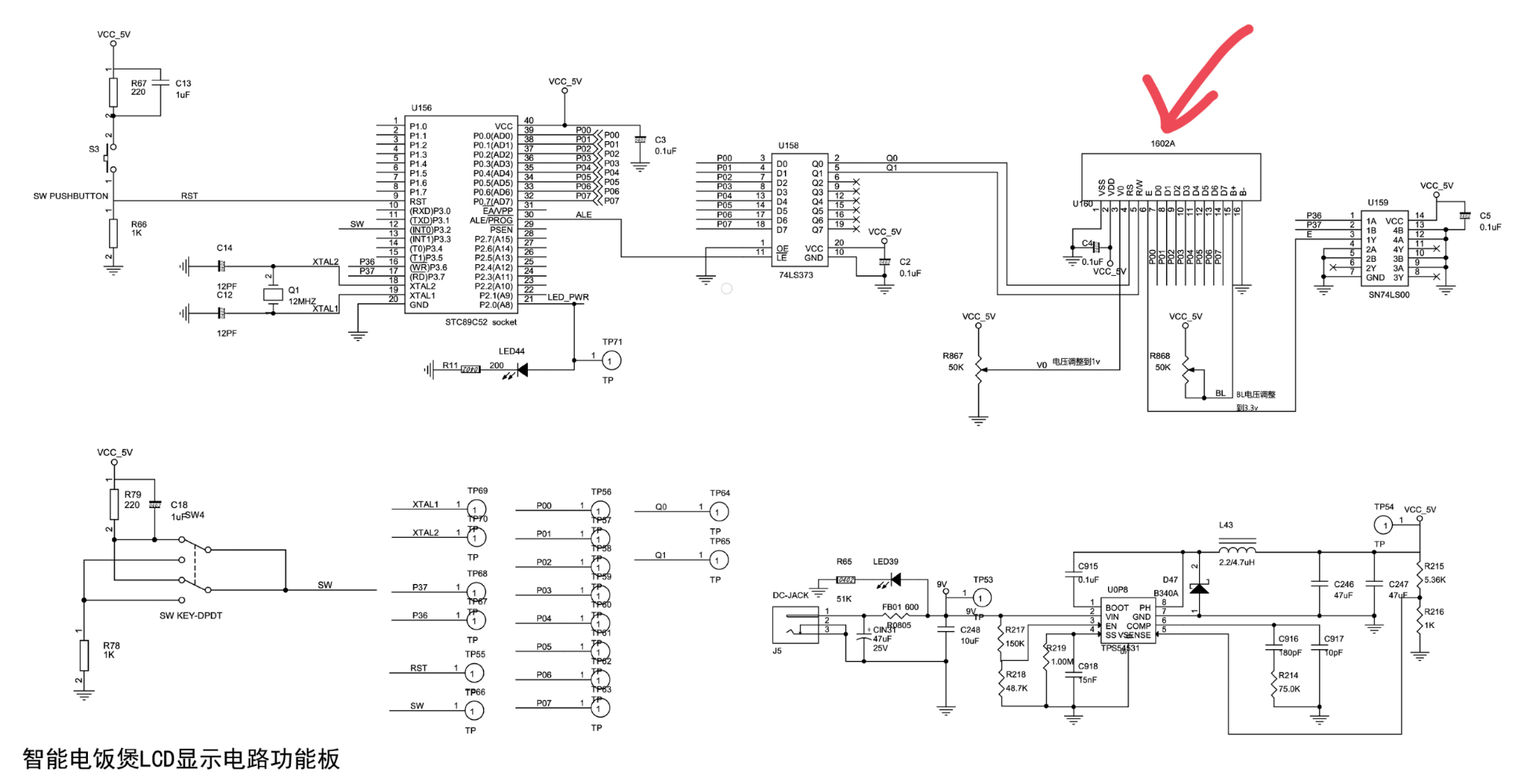

1.请问这个电路图LCD1602的D0-D7接到了P0-P7  可是这个1602的wr和rs又接到了P0.0和P0.1请问这样程序写进去是会出错吗 (我也不知道是不是我对这个电路图理解错了)
2.然后呢还有就是这个1602的使能端e接到了SN74LS00的1Y   根据这个电路图1602的使能端e是不是通过1A和1B来控制的啊  就比如1A和1B等于1的话  1Y就输出0 也就等于使能段e输出0啊

1602的wr和rs没有接到了P0.0和P0.1,是Q0,Q1。

那请问wr和rs接到了哪一个管脚啊

我有点看不懂电路图
ID:819198 发表于 2022-3-15 12:16 | 只看该作者
这样给你说,373芯片把89C52的P0管脚,扩展了一下。确实你应该看看电子电路方面的书
