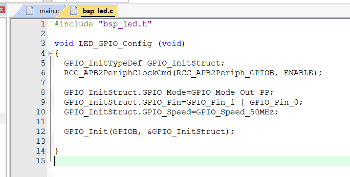

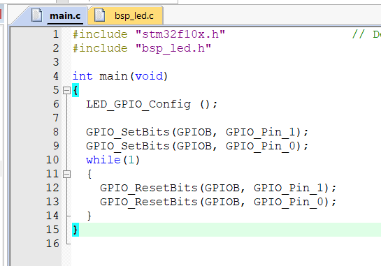

代码如下

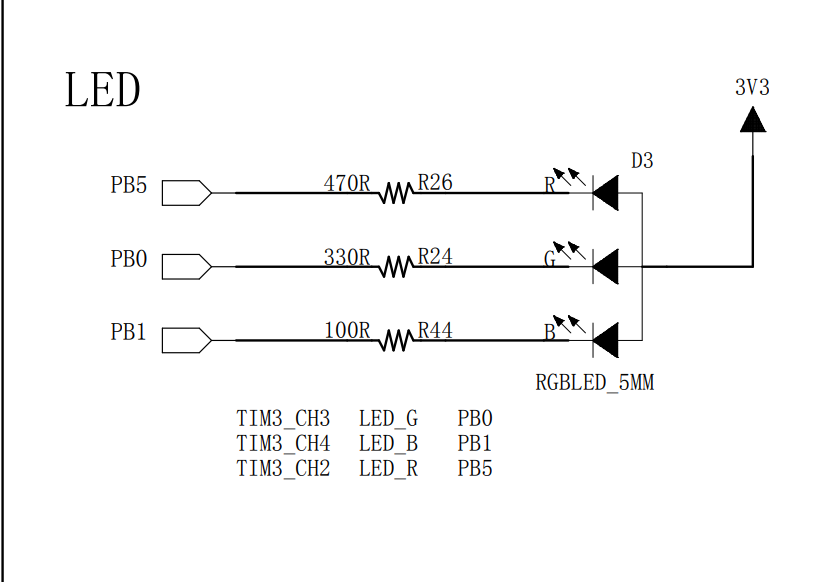

我想同时让蓝绿灯亮,但是现在只能蓝灯亮,就是PB0,如何修改代码能让这两个灯同时亮?
原理图
原理图

ID:45879 发表于 2022-3-18 11:27 | 只看该作者
代码没问题,放上完整的电路图
ID:1011864 发表于 2022-3-24 15:28 | 只看该作者
你这是一个灯,同时亮两个颜色就变成其他的了,而且,你的电阻值不一样,所以亮度不一样,有可能其中一种被遮盖了
ID:1012781 发表于 2022-3-24 16:12 | 只看该作者
STM32的IO口置低点亮相应的LED
GPIO_ResetBits(GPIOB, GPIO_Pin_0);
GPIO_ResetBits(GPIOB, GPIO_Pin_1);
这样确实是点亮了Green和Blue两个颜色的LED,但Blue挂的电阻小于Green,蓝色会比绿色更亮一些,遮住了绿光,看起来就是蓝灯。你可以试着只点亮蓝灯,也就是PB1置低,PB0置高,就会明显看出来更加蓝了
