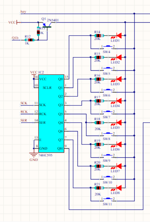

请教:单片机怎样把逐位读取74HC595的数据组合为16进制数
如题

接线图?
什么叫逐位读取74HC595的数据?

读取有几个按键按下。
ID:965189 发表于 2022-3-18 15:24 | 只看该作者
key==1;Q0-Q7分别输出0,key==0对应的Q就是按键按下。
ID:161164 发表于 2022-3-18 16:11 | 只看该作者
参考一下
  1. uchar KeyScan(uint Temp)//传参575的原输出
  2. {
  3.         static uint i = 0xFFFE;//B111111111110
  4.         uint KeyVal = 0;
  5.         Output575_16bit(i);//575 16bit输出函数
  6.         _nop_();_nop_();_nop_();//等待输出稳定
  7.         if(key==0)KeyVal = i;//IO脚有被拉低,传回575的输出值
  8.         Output575_16bit(Temp);//还原575输出
  9.         i = i<<1 <font color="#ff0000">|</font> 0x0001;//位移,下一步i=B111111111101
  10.         if(i == 0xFFFF)i = 0xFFFE;//没有零位,初始化i
  11.         return KeyVal;
  12. }

ID:965189 发表于 2022-3-18 16:45 | 只看该作者
这个static uint i = 0xFFFE;//B111111111110
8位表示,不是0xfe吗?
ID:161164 发表于 2022-3-18 16:53 | 只看该作者
8位表示,不是0xfe吗?
你说的对
我看错了
  1. uchar KeyScan(uchar Temp)//传参575的原输出
  2. {
  3.         static uchar i = 0xFE;//B11111110
  4.         uchar KeyVal = 0;
  5.         Output575(i);//575输出函数
  8.         Output575(Temp);//还原575输出
  9.         i = i<<1 <font color="#ff0000">|</font> 0x01;//位移,下一步i=B11111101
  10.         if(i == 0xFF)i = 0xFE;//没有零位,初始化i
  11.         return KeyVal;
  12. }

只读取显示1位就实现了。同时有几位按下就未知道怎样组合表示出来。
ID:161164 发表于 2022-3-18 19:12 来自触屏版 | 只看该作者
按键是分时的,把每次的传回值,与起来就可以了

ID:1011399 发表于 2022-3-18 19:43 | 只看该作者
把每次的传回值,用&就可以了
