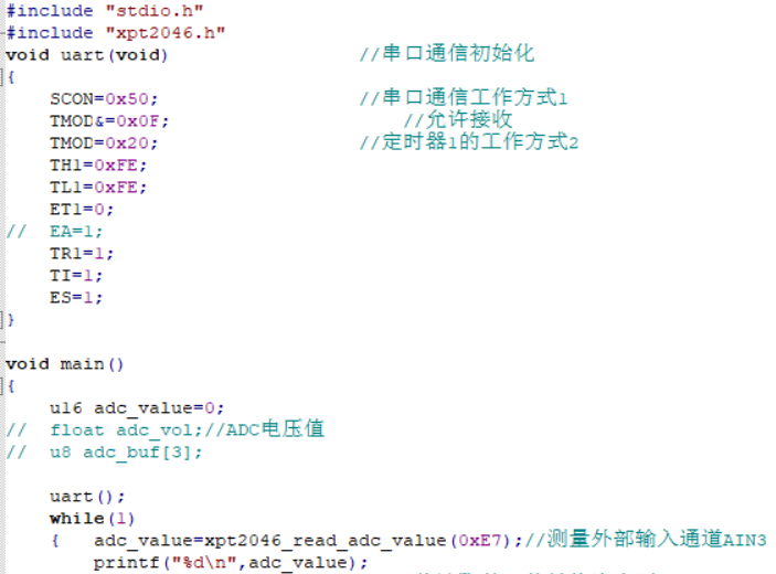

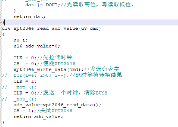

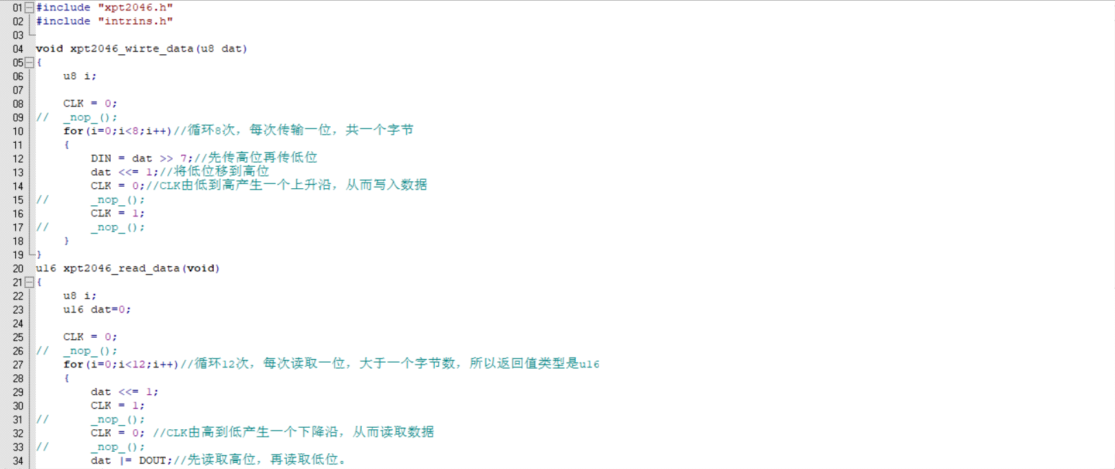

利用xpt2046芯片对外接10hz正弦波进行采样。目前采集到一个完整的正弦波内只有25个点,怎么才能让一个正弦波内采样点数增加呢
采样结果
采样结果
主函数
主函数
xpt2046
xpt2046
xpt2046
xpt2046
ID:161164 发表于 2022-3-18 23:04 | 只看该作者
12: DIN = dat & 0x80;

ID:1011420 发表于 2022-3-19 09:15 | 只看该作者
试过了 还是不行
