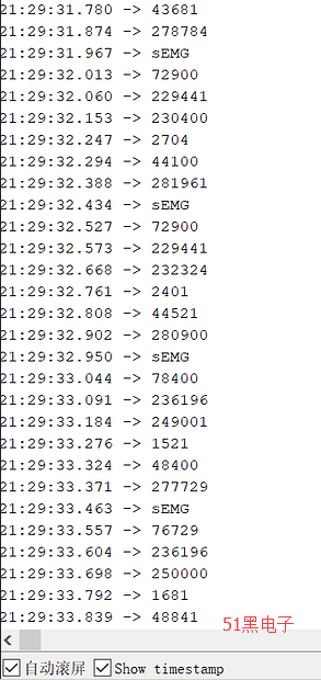

问题是这样的,先上图:

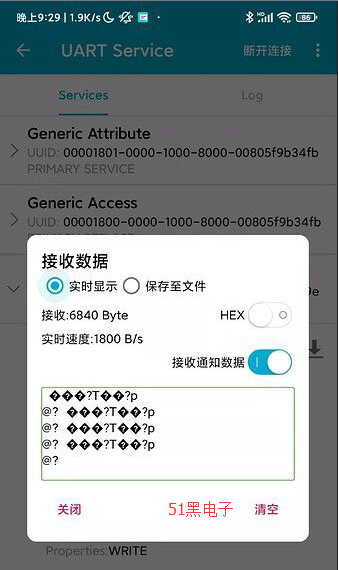

手机端接收的,发现接收的notify都是同一个值:00 01 01 00 C0 C8 FD 3F 54 C0 FD.....3F 00 00 00 00
切回utf-8,就变成乱码了,变成这样:
由于我是菜鸟,只懂arduino软编程,C语言也只是略懂
蓝牙代码是用ESP32 example文件改来的,分析了很久没分析出什么,只好向高手求助了
以下是代码:

理想的蓝牙情况是这样的,把其它微控制器传上来的值(sEMG和6个数值)通过UART发送到ESP32,ESP32再把UART缓冲区的单个字符一个个的当通知信息发出去:
请问咋解决啊,为啥蓝牙接收同一个值,还是乱码(;′д`)ゞ

ID:752974 发表于 2022-3-21 08:52 | 只看该作者
注意字符与HEX的转换。
