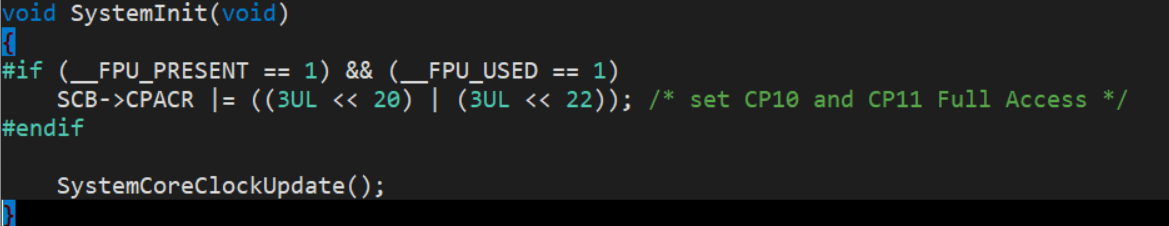

之后再在 system_hc32f460kcta.c 的系统初始化函数 SystemInit 添加这段代码.
#if (__FPU_PRESENT == 1) && (__FPU_USED == 1)
    SCB->CPACR |= ((3UL << 20) | (3UL << 22)); /* set CP10 and CP11 Full Access */
#endif

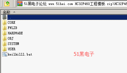

下面是工程模板:
HC32F460工程模板.zip (536.35 KB, 下载次数: 28)
