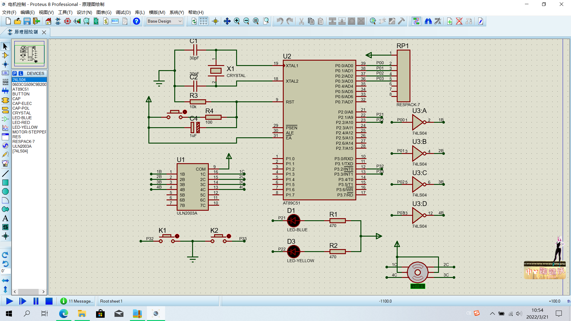

单片机+Proteus仿真电机控制正反转 汇编语言程序
单片机设计,在Proteus仿真下,按键实现电机正反转
附仿真工程和单片机汇编语言代码

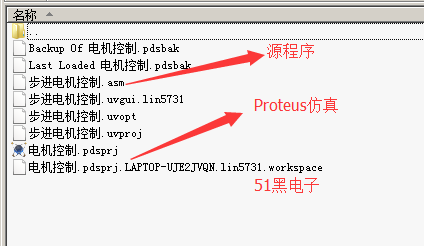

Keil代码与Proteus仿真下载: 电机控制.rar (69 KB, 下载次数: 15)
