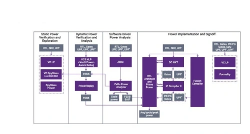

如图2所示,设计和验证方法分为五个主要阶段:
静态功率验证和探索
动态功率验证和分析
软件驱动的功耗分析
电源实现
签核
图 2:设计和验证阶段

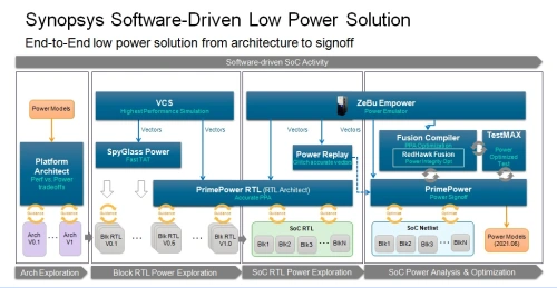

当应用程序在模拟器上运行时,它最终会转换为SoC的向量。然后,这些矢量可用于运行仿真,从而验证仿真器中芯片的功能。仿真是获取工作负载的正确平台,因为它会生成针对功率分析优化的向量。如图3所示,PrimePower RTL使用ZeBu EmPower矢量为设计人员提供有用的信息。
图 3:概要软件驱动的 SoC 活动

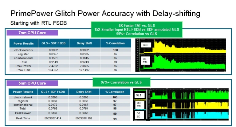

Synopsys提供端到端RTL到栅极的毛刺功率分析和优化解决方案。在RTL中,PrimePower RTL(见图 4)可以计算和报告每个层次结构的毛刺,还可以指向生成最高级别毛刺的RTL源代码行。PrimePower解决方案还提供使用RTL仿真的延迟/毛刺感知矢量生成,并可以使用零延迟栅极级仿真或与SPICE功率数密切相关的时序感知仿真来执行毛刺功率分析。
"故障正在变得占主导地位,特别是在AI芯片和较低的几何形状中,"有像PrimePower RTL这样的工具,它可以告诉设计人员哪些块更麻烦,并对其进行排名。然后,架构师可以更改架构,使其不那么容易出现故障。
图 4:PrimePower RTL 毛刺功耗分析
