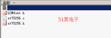

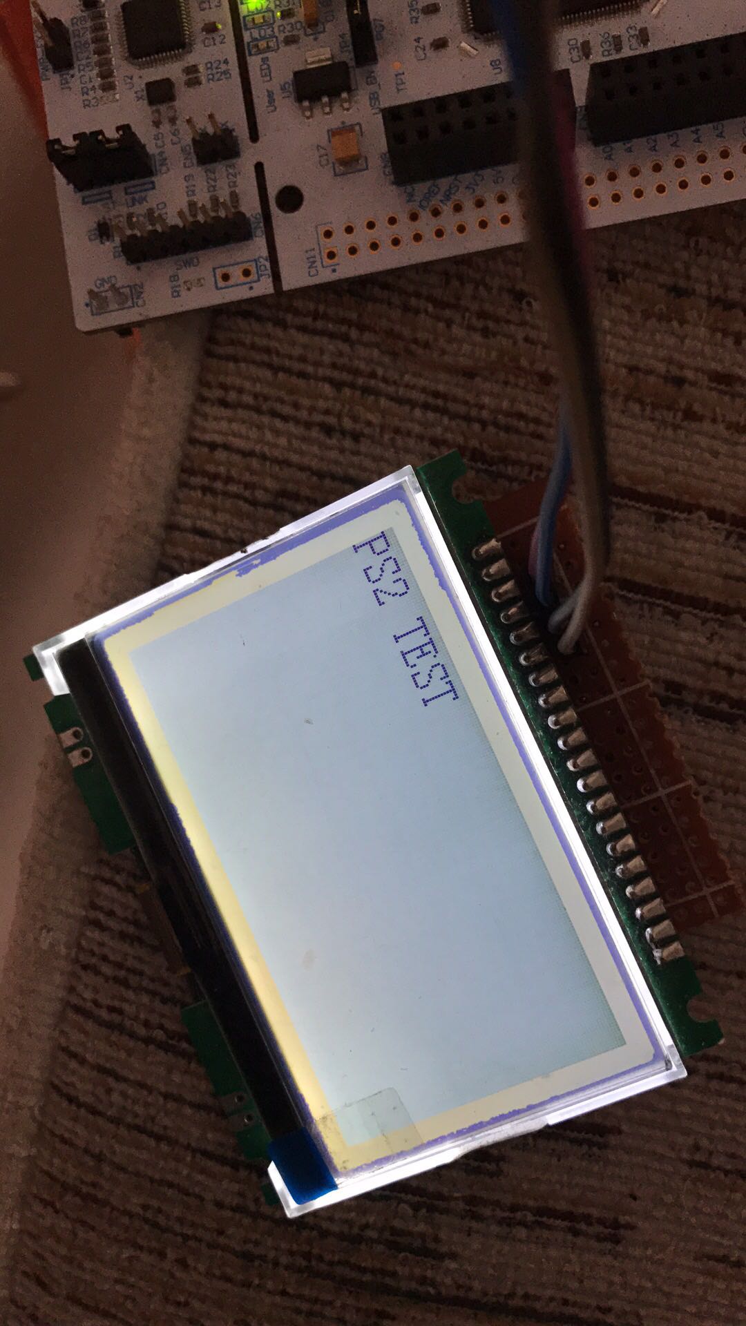

晶联讯官方不提供JLX19296,官方提供的C51驱动也有很多问题. stm32驱动,为了减少连线数量,使用i2c接口,使用通用字库文件.

ID:1012918 发表于 2022-3-29 15:55 | 只看该作者
初始化后LCD背景可能有发黑现象,是因为LCD 偏置电压过高引起的,需要根据ST75256 手册做出微调,
