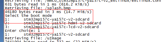

三、给stm32mp157c 上电
1.选择模式1
2.depmod查看模块依赖
出现文件找不到的的话,将/lib/Modulus里面的文件名字改成找不到的文件的名字
3.修复boot模块(如果需要的话)
fsck.ext4 /dev/mmcblk1p4
4.挂载模块
mount /dev/mmcblk1p4 /boot
5.使用lsmod查看是否挂载成功
使用命令后命令中除了以下文件还有其他文件
6.使用reboot重新启动开发板
移植成功!!
