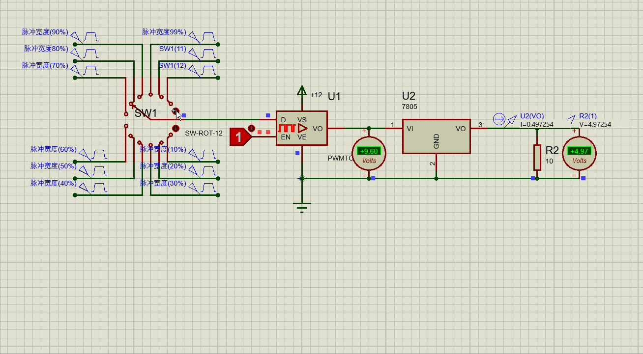

用于测试稳压电源是否稳压,想知道怎么仿真电源不断变化去观察输出电压的情况,知道的说一下,谢谢!

交流电源经过整流
ID:94031 发表于 2022-3-26 07:33 | 只看该作者
可以用函数发生器产生不同电源,观察输出电压的情况。
ID:342822 发表于 2022-3-26 09:22 | 只看该作者
这个可以观察到不同输入电压下输出电压的稳定状态。
ID:688692 发表于 2022-3-28 12:06 | 只看该作者
在一个直流电压源上面串联一个交流电压源就好了。
ID:1013143 发表于 2022-3-28 16:04 | 只看该作者
这个方法好像不行
