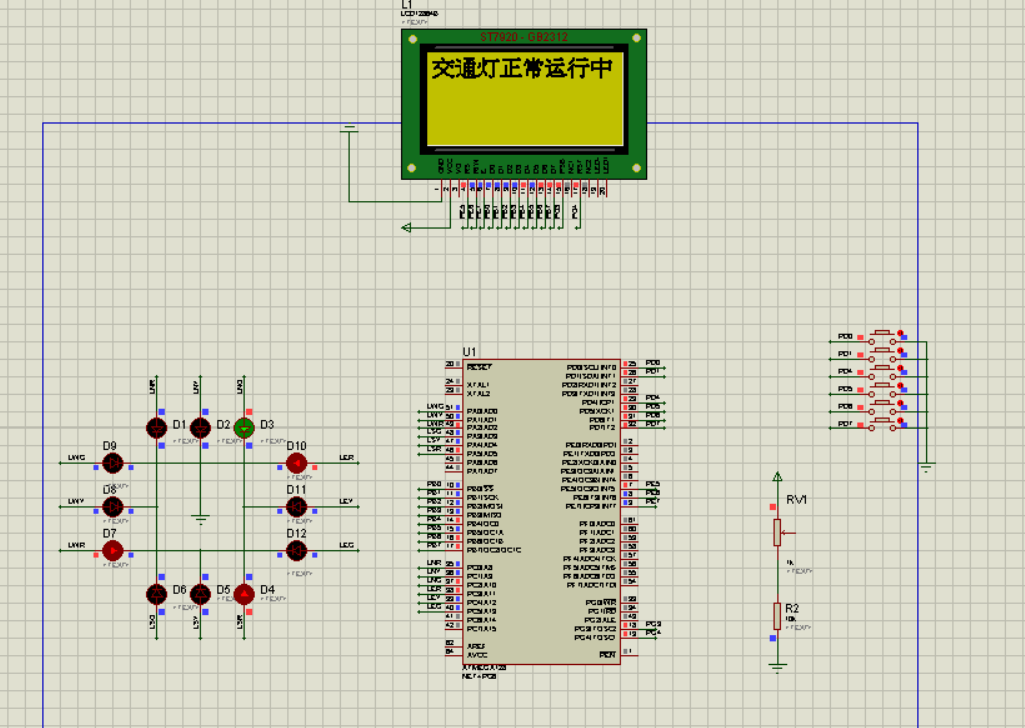

单片机LCD12864程序烧到实物上后出现乱码 运行不正常 仿真没问题
本人最近做一个基于avr单片机简易的交通灯系统,原定的功能是在交通灯正常运行时12864显示屏显示“交通灯正常运行”,代码写出来之后仿真也未出现问题,把程序烧进实物之后发现12864显示虽然亮了,但屏上未显示内容,而重复多次复位操作后发现有时会显示几个正确字符,但存在乱码。经百度后判断是时序问题,我修改了多次延时之后都没能让12864正常显示,现问下各位大佬怎么调整时序,以让12864正常运行?

ID:584814 发表于 2022-3-27 11:57 | 只看该作者
你买的硬件与仿真中的规格不符(包括偏差较大),或硬件连接错。
ID:230742 发表于 2022-3-27 17:31 | 只看该作者
先检查12864是不是ST7920芯片驱动的,带中文字库的(看图好像是,如果不是会有CS1和CS2),
找一个别的和你的单片机差不多的例程看看12864的时序,对比一下。
或者直接烧进去看看显示的汉字是否正确。
以前用STC89C52用P0接12864要接上拉电阻。虽然仿真不用,但实物要用。
线路要仔细检查好,我就把上拉电阻排焊反过。检查2两天才发现。
再检查一下是不是用的STC的单片机仿真的,实物用的AVR?
ID:1013350 发表于 2022-3-28 15:57 | 只看该作者
感谢你的回答,经检测后发现是代码的读状态函数出了问题,把读状态函数注释掉,然后加足够的延时实物正常运行
找一个别的和你 ...
