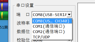

然后,再看一下你有没有安装CH340的驱动
插上开发板,随便打开一个串口软件,在选择端口那有这样子的,就说明驱动已经安装好了 我用的也是CH340的驱动

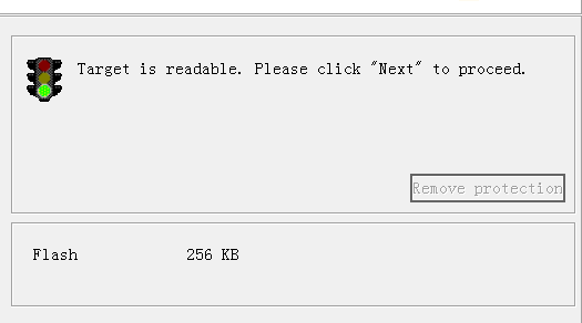

连接Flash Loader Demo下载能看到端口选择,选择驱动所在的端口,下一步就能看到这样的了
就说明已经连接上了
下一步.......下一步就不知道了,还有看书中,没学到
