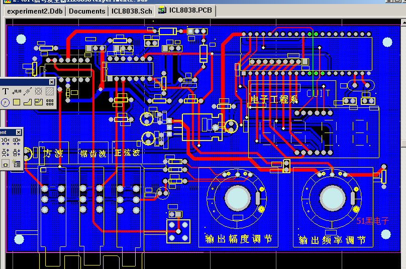

基于ICL8038以及51单片机的简易信号发生器测频电路 程序原理图PCB文件
附protel99画的PCB原理图、PCB图、单片机代码

所有资料51hei附件下载:
注意程序是Keil2版本的  PCB是protel99的老版本,如果你的电脑没有安装此软件 请勿下载:
