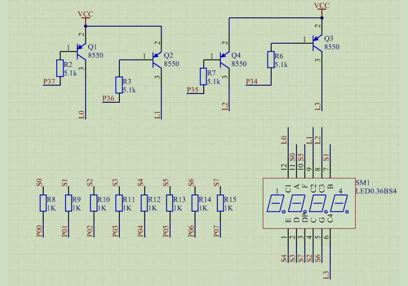

请教一下,为什么我在实物板子上能运行到了Protues仿真里却无法正常运行啊?
代码如下:

ID:161164 发表于 2022-3-30 23:40 | 只看该作者
P0有没有加上拉电阻?
ID:123289 发表于 2022-3-31 08:45 | 只看该作者
P3_X是位,不是字节,用0、1;不要用FFH.
另外:走单步学会自己调试。

ID:1013716 发表于 2022-4-1 23:24 | 只看该作者
数码管是不显示 还是显示错误 建议静态测试一下 看你这程序是共阳管 P0=0xc0;P3=0xff;试试看.
