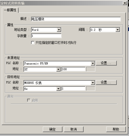

昨天刚刚经历了外部仪器不支持10功能码的问题,总结给大家担个醒。
以下实例是在EasyBuilder Pro5x软件下操作的。使用的是TK6071iP的屏。
操作如下:

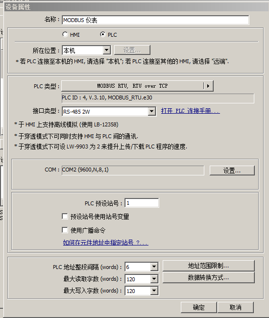

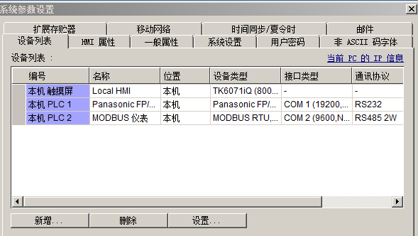

通常情况下触摸屏接外设仪表时,仪表都支持RS485通讯Modbus RTU协议,新增一个设备。设定接口,波特率等参数。再确定一下数据转换方式。

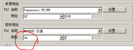

再设置定时式资料传输,写数据时目标地址需要注意。
1.地址用4X开头,发送指令时会采用10功能码,
2.地址用6X开头,发送指令时会采用06功能码.
但有些外部仪器不支持10功能码。所以遇到通讯总是联不上的要注意用串口助手查看发送的指令是什么内容。
另外昆仑通态的没有遇到这个问题。
