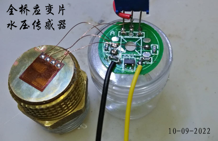

ID:283954 发表于 2022-9-12 02:18 | 只看该作者
这是为了测水压自制的电桥压力传感器,在放大1000倍之下,可获得可观的电压变化,但四个应变器组成的电桥应该是互相抵消了应变的输出,按压左右两边的铜片输出电压增加,按压上下两边的铜片输出电压却减小,听说这就是称重器的传感器,不知道是真的吗,总之我的第一个水压感应器就这样做出来了。

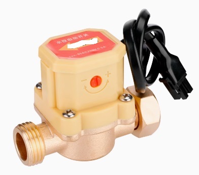

54#
ID:281828 发表于 2025-6-28 11:34 | 只看该作者
最简单控制就是用一个水流开关,有水流动时开关关闭点亮一个只是指示灯,指示灯放在主人可见的地方时时提醒正在流水。
以下是一种水流开关,可以串联到管路里也可以串联到水龙头前:

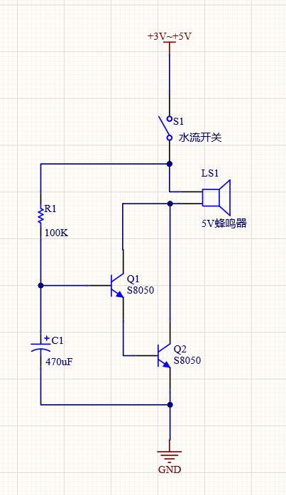

55#
ID:59884 发表于 2025-7-3 10:22 | 只看该作者
最便宜可靠的方法:买一个水流开关,自己搭一个延时报警电路,2~3节电池,用一块锂电也行。延时时间,如果想延时变长,加大R1电阻或C1电容。
