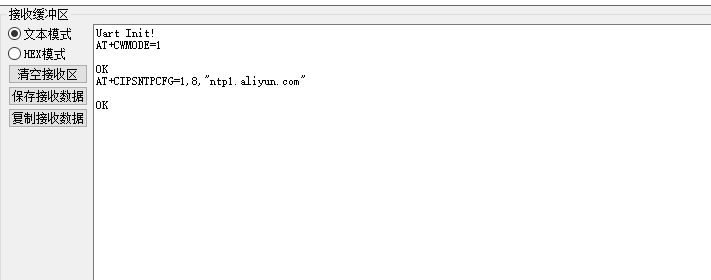

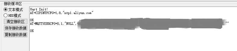

想利用 串口1 向 ESP8266-12F 发送AT指令连接上阿里云平台,并且通过串口2转发串口1接收到的数据,来查看是否正常工作。 此前已经配置好WIFI信息,会自动连接。  用串口调试助手向WIFI模块发送则正常连上平台。
但现在发现AT指令只能发送前两条,后面的无反应。
串口1正常发送
串口1正常发送
串口2接收显示只有前两条
串口2接收显示只有前两条
调换也如此
调换也如此

ID:506018 发表于 2022-4-6 11:37 | 显示全部楼层
可以尝试换个思路,将初始化函数放在while循环里运行一段时间
ID:506018 发表于 2022-4-6 12:56 | 显示全部楼层
可以尝试换个思路,将wifi初始化函数放到while里面运行一段时间,看看测试情况,监测是否卡死了
ID:1002550 发表于 2022-4-6 17:05 | 显示全部楼层
重刷AT固件,后边就像楼上所说的将将wifi初始化函数放到while里面运行一段时间,看看测试情况。
