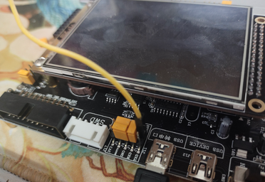

2.1、Openmv端
这里OpenMV端仅作为数据的发送端,所以只需要共地,以及OpenMV的TX(P4)与开发板的RX端连接即可。
2.2、STM32端
将开发板连接STM芯片RX端与转串口TX端的跳帽取下,再将OpenMV的TX端(P4)与STM的RX连接。如果使用USB转TTL则将TTL的RX端与STM的TX端连接,STM的RX端与OpenMV的TX端(P4)连接,然后共地,这样就可以在串口调试助手中查看数据的传输情况了。
