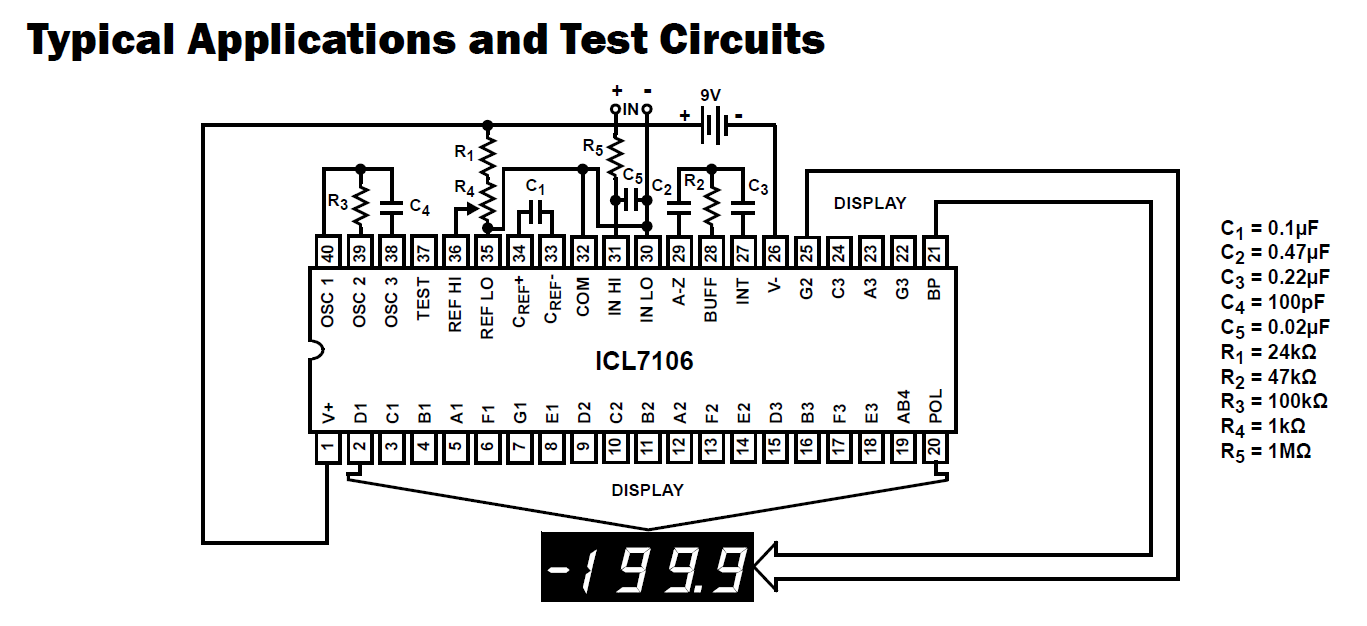

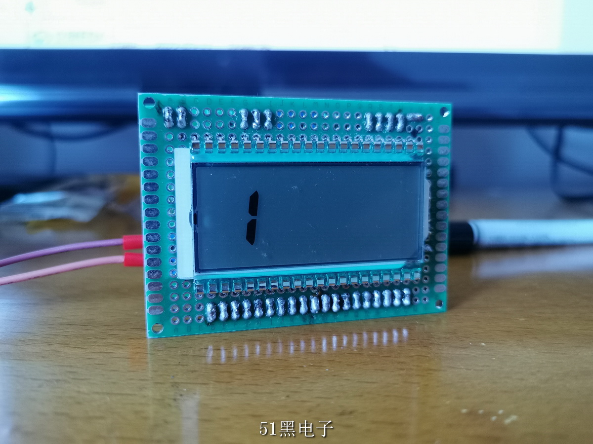

我自制了一个ICL7106电压表,刚开始上电的时候缺段,在经过排查之后修复。不过,遇到的第二个问题就是这玩意即使我没有在测量端接线,它也会有一个电压值在不停跳动。甚至跳到“1”去大部分时间是停留在-300的位置上。如图所示。

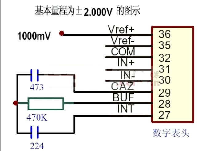

这玩意的电路我是参考ICL7106手册做的,除了一小块地方是改动了,想把0-200mv换到0-2v,把R2换成了470k,把C2换成了0.047uF,其它参数没有动过。如图所示。
我的问题就是:这个东西显示不对,我应该怎样操作使得它的读数正常?
还有,怎样提高尽可能地提高它的准度?
在此请教各位大佬!

先别管悬空这些问题,你给个1V电压会显示什么?
ID:123289 发表于 2022-4-8 15:25 | 只看该作者
用一个标准表(你信任的表就可以了)做量测的对比。
在低限值与高限值附近各取一个点(建议:用电位器做一个可调电源,输出同时标准表与你做的表上)
调节上、下的参考电平,使表的读数,在此两个点上,与标准表一致,就达成目的了。

感谢大家的回复!目前表测量端不接线已经可以回零,但是还是有一个很严重的问题,就是显示数据跳变非常严重,根本读不出有效值出来我又搞了一天,还是没有进展。

For 50Hz rejection, oscillator frequencies of 200kHz, 100kHz, 662/3kHz, 50kHz, 40kHz, etc.,would be suitable. Note that 40kHz (2.5 readings/second) will reject both 50Hz and 60Hz (also 400Hz and 440Hz).

积分电容很关键,要用好的电容。
ID:883242 发表于 2023-1-6 17:33 | 只看该作者
coody_sz 发表于 2023-1-6 10:44
积分电容很关键,要用好的电容。
3位半没那么多讲究,随便用个涤纶电容就可以。只要别用X7R、Y5V这样烂到极点的就行。
