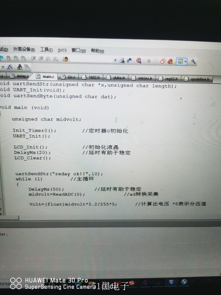

跪求大佬帮我看一下,我这个是用51单片机89C52检测电池电压和容量,用pcf8591,但是我没看懂为啥容量初始化是80,还有他的*5表示分压值那一行程序我没看懂啥意思呢?

pcf8591比一个带10位ADC的单片机还贵,不知道要用它的理由是什么?

先不要看程序!
先弄清楚测量的原理,以及实现的硬件图。之后再看程序就容易多了。

这里是写程序偷懒,忽悠一下
