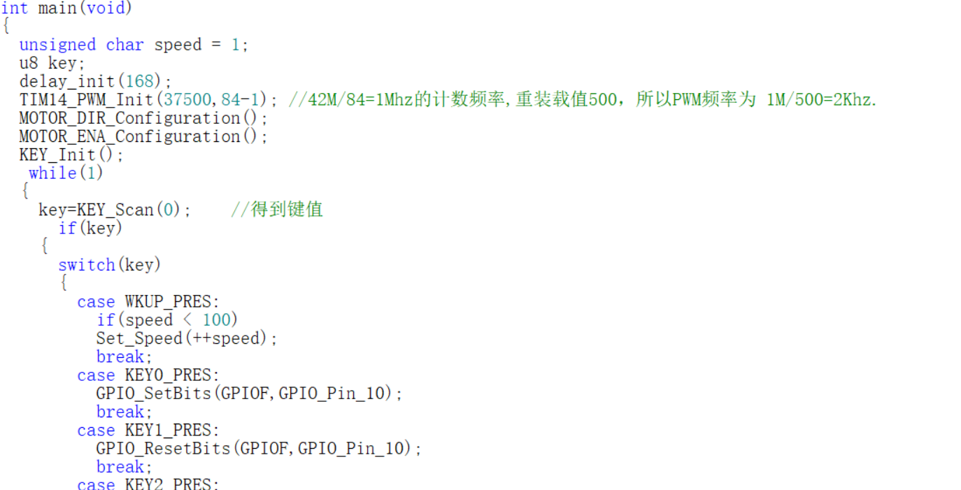

使用STM32F407开发板来控制步进电机的转速,可以实现步进电机的正反转控制、转速调节
PG10为控制电机转向的IO口
PE6是是能电机口
PF9是pwm脉冲输入端口,可以任意设置分频系数和重装载值
  1. #include "sys.h"
  2. #include "pwm.h"
  3. #include "delay.h"
  4. int main(void)
  5. {
  6.         unsigned char speed = 1;
  7.         u8 key;
  8.         delay_init(168);
  9.         TIM14_PWM_Init(37500,84-1);        //42M/84=1Mhz的计数频率,重装载值500,所以PWM频率为 1M/500=2Khz.
  10.         MOTOR_DIR_Configuration();
  11.         MOTOR_ENA_Configuration();
  12.         KEY_Init();
  13.    while(1)
  14.         {
  15.                 key=KEY_Scan(0);                //得到键值
  16.                    if(key)
  17.                 {
  18.                         switch(key)
  19.                         {
  20.                                 case WKUP_PRES:
  21.                                         if(speed < 100)
  22.                                         Set_Speed(++speed);
  23.                                         break;
  24.                                 case KEY0_PRES:
  25.                                         GPIO_SetBits(GPIOF,GPIO_Pin_10);
  26.                                         break;
  27.                                 case KEY1_PRES:
  28.                                         GPIO_ResetBits(GPIOF,GPIO_Pin_10);
  29.                                         break;
  30.                                 case KEY2_PRES:
  31.                                         if(speed > 0)
  32.                                         Set_Speed(--speed);
  33.                                         break;
  34.                         }
  35.                 }else delay_ms(10);
  36.         }
  37. }
