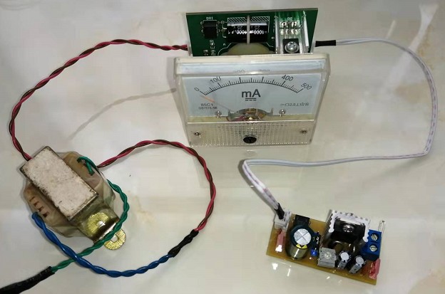

ID:383215 发表于 2022-4-12 14:45 | 只看该作者
在这个论坛我说过多少次了,电脑USB电源或者手机充电器电源,最好是不要用。
