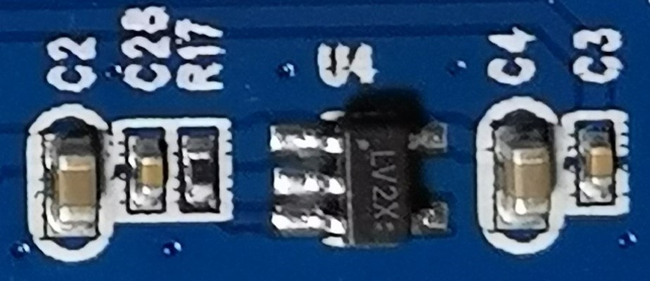

求问这个五脚芯片是什么
想要知道这个五脚芯片是什么,有什么作用,要怎么才可以使用,哪里可以找到同款!!谢谢大佬们的分享

AF6212-33C
ID:672792 发表于 2022-4-11 07:05 | 只看该作者
型号:H7211-33M5R
丝印:LV2X
封装:SOT23-5
商品目录 低压差线性稳压(LDO)
输出类型 固定
最大输入电压 6V
输出电流 300mA
输出配置 正
稳压器数 1
输出电压(大值) -
PSRR/纹波抑制 80dB ~ 70dB(217Hz ~ 10kHz)
输出电压(小值/固定值) 3.3V
压降(大值) 220mV @ 150mA
工作电源电流(大值) -
工作温度 0℃ ~ 85℃

居然是 LV 的,楼主百度不到么
ID:1017499 发表于 2022-4-11 15:18 | 只看该作者
在百度上查找LV2X得数据手册,这类一般是电源芯片
ID:480627 发表于 2022-4-11 15:20 | 只看该作者
3.3V稳压芯片。。。LV。。。LV
