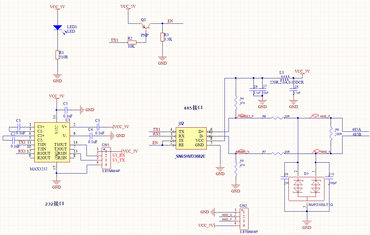

请问这个RS232转RS485的原理图有没有问题?
请问这个原理图有没有问题?232转485的

把U2的TX和RX对调一下。

你要找规格书,按规格书做就好。

两个芯片的TX和RX要交叉。
ID:310441 发表于 2022-4-11 20:08 来自触屏版 | 只看该作者
还有120欧姆的端接电阻不是所有节点都要的哦,一般是要加个跳线备用的

嗯嗯,谢谢大佬指点

大佬,TX和RX调换之后,只通一个方向,另一个方向不通
