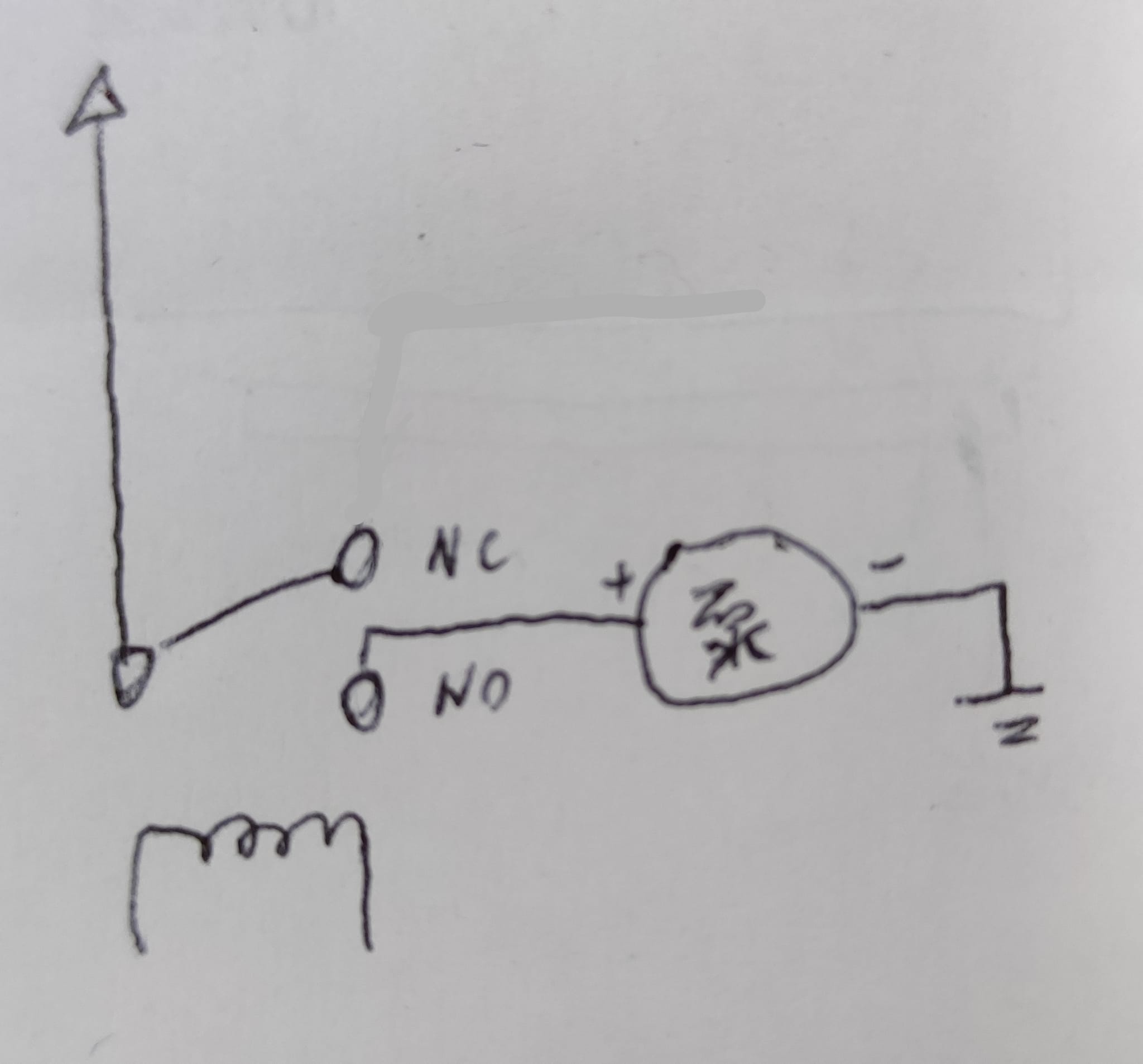

继电器模块的输出端N0,COM,NC要怎么与微型水泵的两根线(正极、负极)相连呢小白不会啊

COM接公共端(电源输入端一个端子),NO或者NC选择一个接水泵的一个电源输入端子,水泵的另外一个电源输入端子接电源的另外一个电源输出端子。
ID:577622 发表于 2022-4-12 08:49 | 只看该作者
看你继电器是单组还是双组的,一般单组的只控一端就行,选择控制正极的通断就可以。
ID:1006852 发表于 2022-4-12 09:38 | 只看该作者
COM口接电源正极,水泵负极直接接电源负极,水泵正极接NO。
ID:582276 发表于 2022-4-12 09:55 | 只看该作者
继电器触点中,COM是公共端,NO是常开点,NC是常闭点。一般马达的负极接电源负极,马达正极接开关端(NO),而电源的正极拉到开关的另一端(COM)。

COM是公共端,NO是常开,NC是常闭。水泵负极直接接电源负极,水泵正极接NO。
