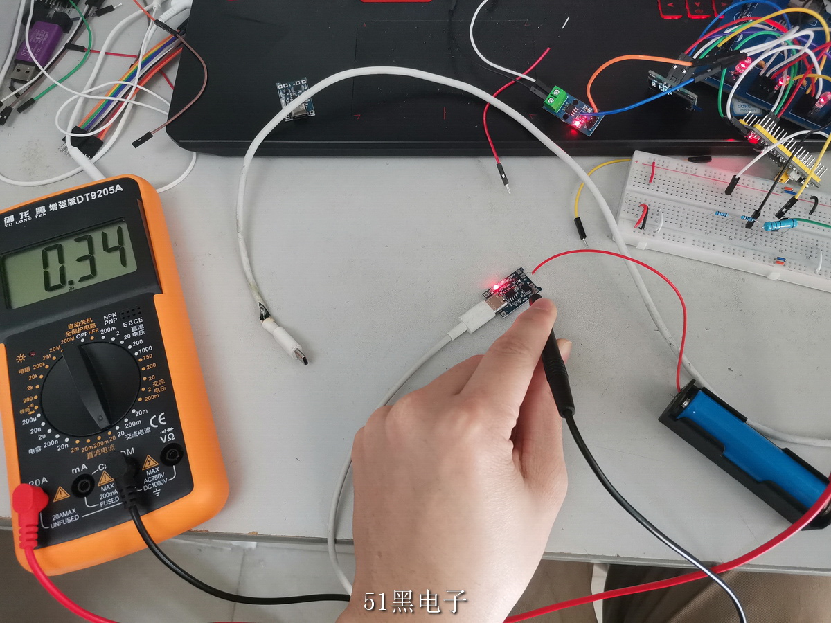

想请问下各位大佬,我用TP4056模块给18650锂电池充电,用电表测得充电电流只有0.38A这样,买过两家店的芯片充电电流都是差不多零点三几安,然后给锂电池充电充的很慢很慢,没什么效果。把导线换短点也就不到0.5A。
充电线是手机的Type-C充电线,输出5V/2A,也换过其他5V的充电线,也是一样的小电流,不知道是什么原因。

IC的2脚是调节充电电流的,看一下是多少
电阻为1K欧时,充电电流就是1A的
再看你的电池电压是多少,大概超过3.9V电流就开始下降了
这个IC有温度保护,过热的话,充电电流也会下降

谢谢,我看过了电阻是1.2K的,对应充电电流就是1A,充了两个电池确实都是3.9V,是因为过了3.9V所以充的很慢吗? 刚刚充了十分钟,从3.85V才充到了3.93V

这是正常的,不管多大的充电电流,只要是在规格范围内,一个锂电池从用完电的状态下,把电充满,这个过程都是1个半小时左右
3.9V之后大概要充电30分钟以上,绿灯才会指示充电完成

TP4056 充电过程 是先恒流冲电,达到4V左右切换成恒压充电。充电电流变小。
ID:879348 发表于 2022-4-12 07:55 | 只看该作者
很简单,应该是进入恒压了,说明电池快满了

你把电池放电到3.7V以下看看充电电流能不能上来,一般3.9V以后就变为恒压小电流充电了。

这两天自己也用TP4056制作了一个锂电池充电板,PR电阻选用的1.2K在测试时发现遇到充电电流小的情况只有220mA左右,更换了PR的电阻阻值到1K发现电流依旧很小与更换PR电阻前无变化。测量2脚电压只有0.2V多算下来电流在220mA是正常的。还以为是芯片问题故又更换了芯片问题依旧。实在没辙了,又去找了一圈PCB上布局布线问题也未发现问题,最后更换了USB先既然好了。所以这个问题还需要专业大咖来解答一下,之前用的是短细的USB线线长在30cm。线径2.45mm。现在用的线径是4.5mm;线长85cm。很是不解,为啥线会影响到充电电流?
