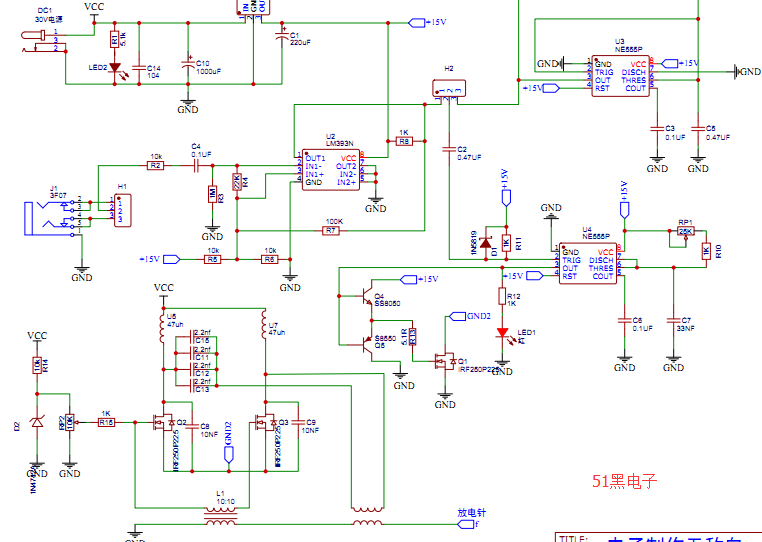

小功率特斯拉电塔电弧部分 电弧长达10cm 谐振频率不实际测试频率有2M足解决方案

楼主能提供下变压器参数吗?
