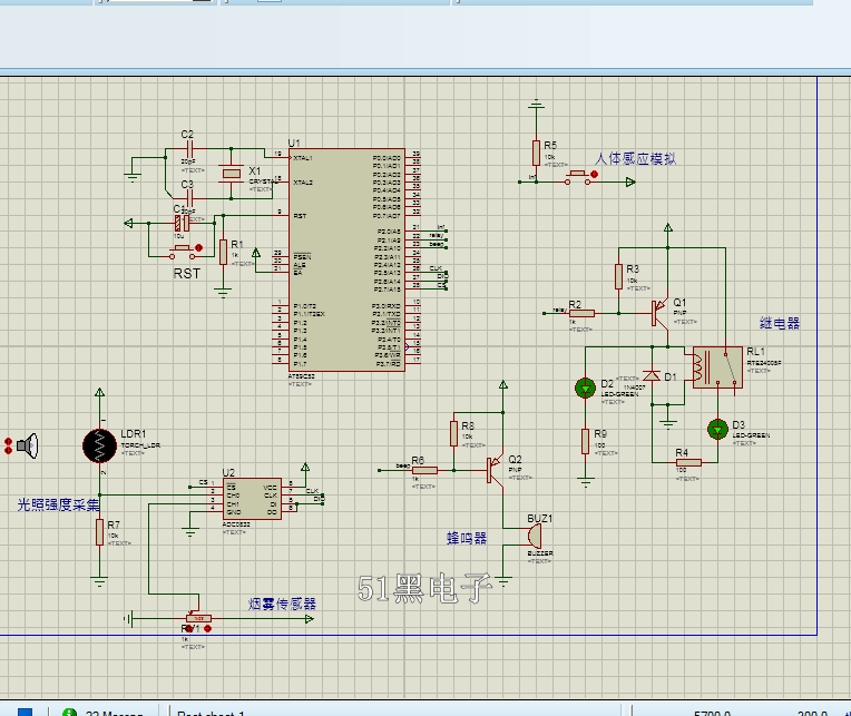

51单片机制作的人体感应智能灯设计仿真原理图如下(proteus仿真工程文件可到本帖附件中下载)

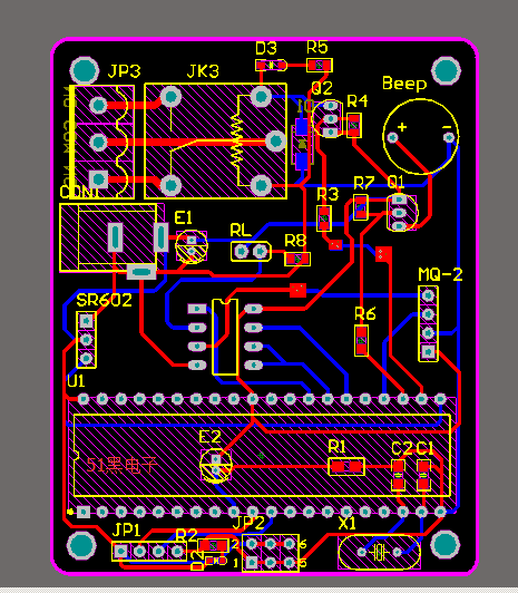

Altium Designer画的PCB图如下:(51hei附件中可下载工程文件)
