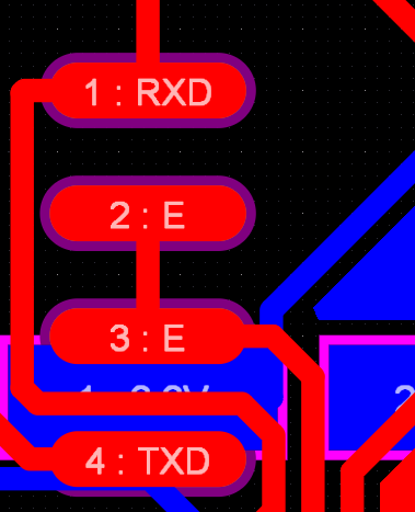

我在使用AD20时,发现将原理图的电路导入到PCB中,在移动元器件的时候,元器件的连线会与原理图不同,当然网络还是一样的,只是接在了不同的接口上,我想问一下,我能否只按照PCB的连线进行连接,还是说必须和原理图一致啊?

这涉及到布线与布局,只要网络没错,而且布局合理。就不用跟原理图一致。特别是需要考虑EMC的板子。原理图里的走线很多都可以用网络标号替代呢。
ID:91150 发表于 2022-4-14 14:24 | 只看该作者
......移动元器件的时候元器件的连线---- 是网络线吗?灰色细实线?如果是这个线它会连接所有同名网络电气接点,而且全是最短路径连接,可能比蜘蛛网还乱,随元件移动会不断变化。绝大多数时候是不能按这个线走的,需要布局排版、布线......,这就是使用AD的主要工作 。

原理图中器件引脚的连线与PCB中的器件的引脚连线必须是一致。出现不同的情况应该是原理图封装和PCB封装引脚序号不一致。

引脚的连接不是根据网络标号进行连接的吗?我给我的问题举个例子吧。我的原理图有个元器件,3个引脚都标有相同的网络标号,但其中一个带有一个接地电容,称为pin1。当我进行自动布线的时候发现,其余的两个引脚与pin1连接接地电容的线连接在一起了,这样的话,到底算不算行呢?

如图,尽管引脚在原理图顺序不是顺序,但在PCB封装的引脚连接也没有错啊
原理图-部分
原理图-部分
PCB封装-部分
PCB封装-部分
ID:96682 发表于 2022-4-15 01:40 来自触屏版 | 只看该作者
原理图与封装不一样,看上图布线还得再改改
ID:824490 发表于 2022-4-15 07:48 | 只看该作者
这个。。你是在自学画原理图、画PCB板吗?能不能找本相关电子线路书看看先?
原理图要有布局,主要是为了让:1、读图更容易;2、信号流程更直接;3、整个版面的连线简单明了;4、电气连接正确。第4点是重中之重!因为原理图正确的电气连接是一块PCB是否OK的基础!
PCB必需要有布局。要按照相关外壳、结构、各功能模块电路的特性做出安排,以原理图产生的网络表为依据进行连线。你可曾见过把大电流的电源接口放到板中间、DCDC电路靠近MCU的PCB?
你所说的连线,有个专业术语叫预拉线,通常叫飞线,化是没有任何电气特性的,唯一的作用就是让你清楚知道那些元件的引脚是要连到一起的,当你用铜(TRACK、FILL这类)把它们连起来后,飞线就没了。
PCBLAYOUT的基本流程你去了解一下吧,太基础了,反而没办法一一解说的。
